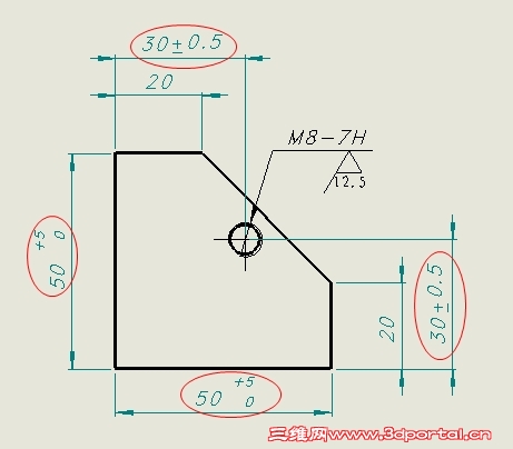

发表于 2011-10-12 13:14:23 | 显示全部楼层 |阅读模式 来自: 中国陕西西安

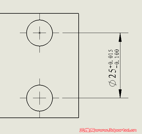

如图所示,尺寸与公差间的间隙有点太大啦,能不能调小一点?在哪儿调?
$ k- ~4 z' h  Q0 {尺寸与公差能不调到在一条直线上,不要这么错位?

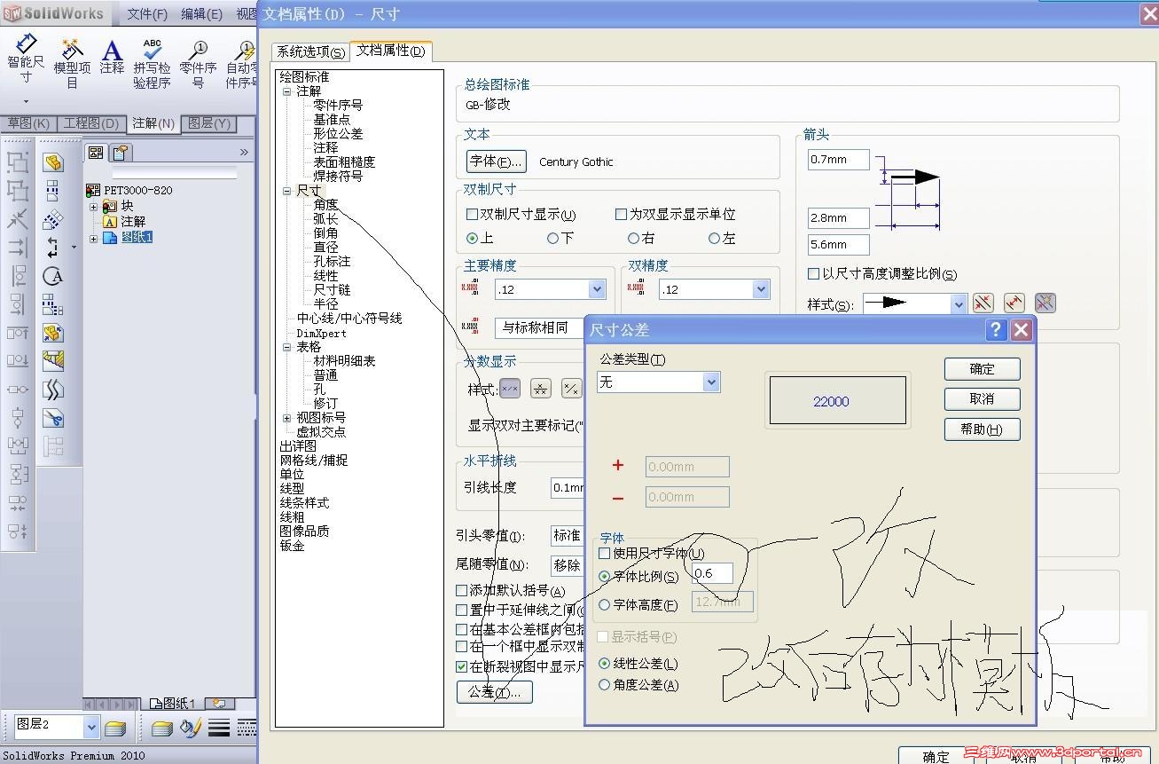

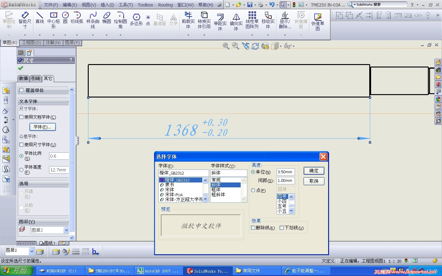

改动后存为工程图模板,免得以后带来麻烦.
chenjun520601 + 2 积极参与
发表于 2011-10-12 17:55:17 | 显示全部楼层 来自: 中国上海
楼上的,你改的这个只是字体比例,但公差和基本尺寸间的距离还是会隔很远的。我也想知道这个东西能不能调整,要不看起来感觉很怪。

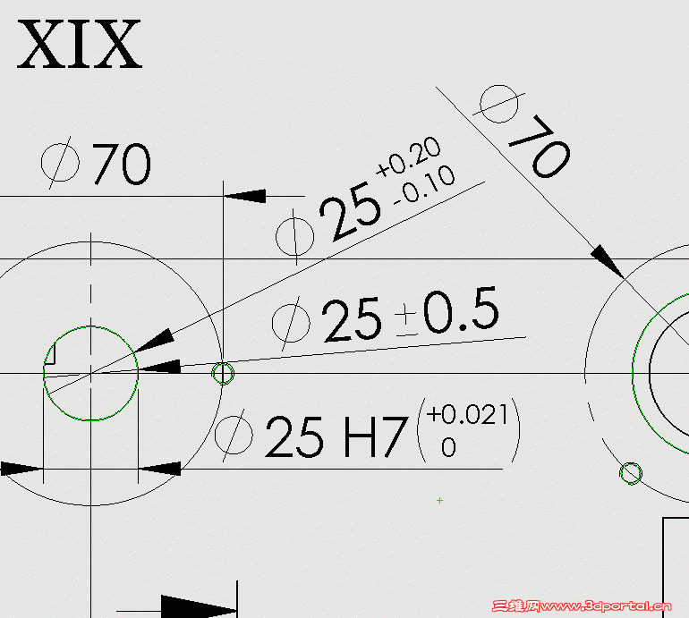

发表于 2011-10-12 18:12:42 | 显示全部楼层 来自: 中国广东肇庆
好像不能调,我折腾过,看起来别扭,没有好办法,只能将就了

 楼主| 发表于 2011-10-13 13:04:34 | 显示全部楼层 来自: 中国陕西西安
谢谢二楼,但我用是0.7的比例的。就出现我所说的情况啦。我也保存模版了的。% d$ y) B1 A3 ], r$ ~
那我再试0.6 ……
 楼主| 发表于 2011-10-13 13:05:34 | 显示全部楼层 来自: 中国陕西西安
我用是romand字体,二楼的用什么字体?
 楼主| 发表于 2011-10-13 13:09:04 | 显示全部楼层 来自: 中国陕西西安
从二楼图片中看到字体啦,这个centry gothic字体,在其他软件中很少的。+ f: w5 I# N7 _2 d0 Y
我之所以先用Romand的字体,是因为在CAD中也用这个字体,不想在转DWG格式时字体发生变化。
& ~# p* n  \5 o* `) h6 V& x! g& f4 Y1 a6 }! F0 b5 n: b2 L, M
- B3 `$ [1 s6 w6 K
二楼的朋友,你修改一下其他字体,看看能不调整一下?谢谢您……
发表于 2011-10-13 14:55:59 | 显示全部楼层 来自: 中国广东东莞
7 t1 I* o$ K* G2 V7 `  l$ k
: y; S3 I2 z$ A4 q我之所以先用Romand的字体,是因为在CAD中也用这个字体,不想在转DWG格式时字体发生变化。
7 O. g: j& c7 t, ^8 G. D2 q: Z, M
1 b1 O, _" f- R  E# i8 J8 Z* a0 k( Q% o7 ]9 i+ u
二楼的朋友,你修改一下其他字体,看看能不调 ...
3 ^+ i* {' S7 B, cxiaojunxue 发表于 2011-10-13 13:09 http://www.3dportal.cn/discuz/images/common/back.gif
/ v0 R7 C" w6 D+ M
& ]8 O$ I+ I: f% J! B) {' j7 _) z5 O" q5 R. y; b
1.客气了,AutoCAD可以下载字体的,网上很多的,您把下载好的* v$ i$ q) ~/ r2 q
拷贝到AutoCAD的安装目录下的FONTS文件夹里。
: ~" G( c/ Z+ A4 e2.请看我的图片我又新改了字体也是可以的,Romand不行.我刚才应您的要求也试了.您可以联想到环境,既然改变不了,就去适应它,时间长了,就那么回事了.这个类同.如果有高手出来支招,我也跟着学习学习,呵呵!

用长仿宋体会好一点,

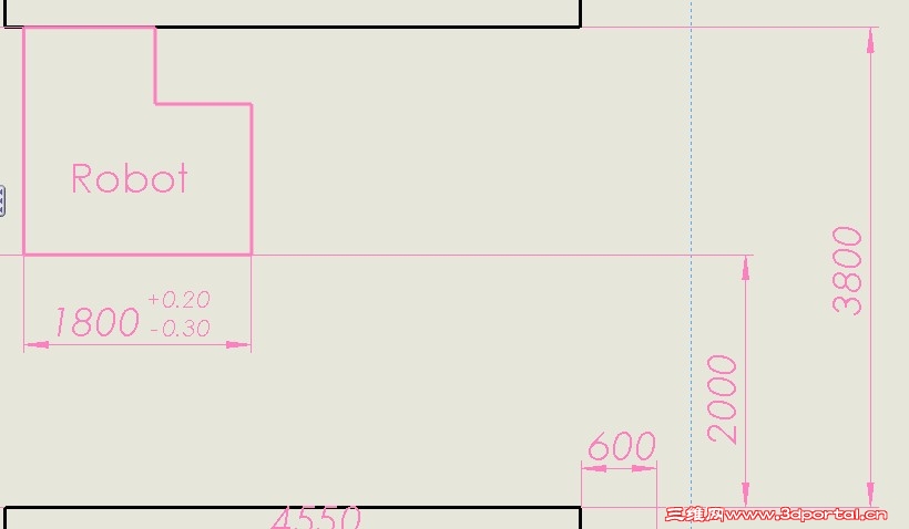

发表于 2012-6-7 12:36:50 | 显示全部楼层 来自: 中国江苏盐城
QQ截图20120607123534.png 是这样吗
发表于 2012-6-7 13:31:56 | 显示全部楼层 来自: 中国上海
我用的是汉仪仿宋,这个间隙更大!

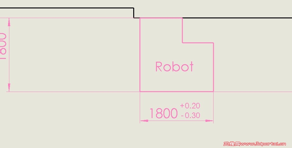

发表于 2012-6-7 13:34:23 | 显示全部楼层 来自: 中国上海
2052668是这样吗
5 k0 X4 _1 X; b& lwangwei13770219 发表于 2012-6-7 12:36 http://www.3dportal.cn/discuz/images/common/back.gif
2 T8 p) y4 T+ k8 ^- C, @; B4 H9 F还到处炫耀,唉。
发表于 2012-6-9 10:05:09 | 显示全部楼层 来自: 中国江苏无锡
我用的长仿宋体 还可以
发表于 2012-6-9 12:26:30 | 显示全部楼层 来自: 中国江苏镇江
是这样的么?
发表于 2012-6-9 12:27:08 | 显示全部楼层 来自: 中国江苏镇江
是这样的么?

你把字体改成仿宋体就不会了,很标准的!

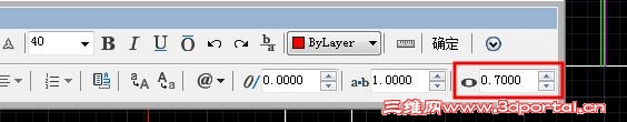

发表于 2014-5-30 09:48:15 | 显示全部楼层 来自: 中国广东佛山
能不能像CAD那样 字体宽度因子设置成 0.7  ??
