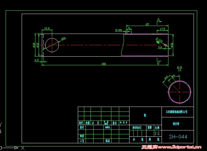

 楼主| 发表于 2011-10-12 13:26:39 | 显示全部楼层 来自: 中国浙江台州
就是左边 那个直径21的 我标了一个 (通孔)别人做的时候打对通了 。。我想让大家说下是不是我图纸那样表示不对

平心而论,对这种没有剖开的孔,很容易引起误解,所以为保险起见,需要用文字说明一下是“单侧通孔”还是“双侧通孔”。
* L" E9 m$ L. B* ?6 t( [楼主的图不能说是完美的图。

3# 钱爷 o哦谢谢 但是我破视图的地方我已经画了断开线了

仔细看过您的图,A-A剖的是Φ16的孔,Φ21的孔剖视图在什么地方没看到,A-A剖视既代表Φ16的孔又代表Φ21的孔吗?

确实是该各打五十大板.楼主的图纸是没表示清楚,该打;工人是这么不清楚的地方为什么不问?也该打.

( f- G6 f4 _1 F8 y9 R6 kφ16用剖视图表示了单侧孔,那没有表示的φ21孔肯定是要理解为对穿了。# r/ \$ j  n4 d4 p6 I! f
主要还是要怪你啦。像这样的图上,一般的理解孔没有表示深度就是要整体打穿的。

21的孔你没写明或者画明是单侧通孔,加工成两侧通孔就没问题。工人师傅没问题,有问题的就是你咧。3 n/ u6 X+ `" {# E- C+ R
还有管子上有互相垂直的孔,那你至少还要出个俯视图才看的清楚,至少出个局部的俯视图。你也太懒了。) `2 Q- J) i5 y& G6 R% V
而且所谓剖视图是移除箭头相反方向的零件部分得到的投影图,你箭头向右,左边带孔21那块是被移掉的,怎么也看不到21的孔。我估计你剖视图是什么意思也没弄明白。
( O  Z& ^5 F( P4 o还有你的剖面图也很奇怪,怎么还有个45度角。有角度的话你的主视图上16的孔应该是个椭圆,怎么可能是个直线。& ^8 r3 v' T5 i; X% l6 t! @: ^- \
主视图上的A还有个是反的,做的镜像吧。$ H5 c& R( T4 ?& L2 f
一个管子上打几个孔,这么简单的零件图都有这么多错误,楼主你该回炉重造了。

国标不标深度的孔一般默认通孔,如是国内厂工人没错。外资厂一般通孔要标thru。否则要给出深度值。最好加一个立体图,工人明白,你也省心。

谢谢。。。。。。。。。我有个左视图没有传上来啊

φ21的孔再来个剖视就好了

单边钻孔不要写通孔,容易引起误会,其实此处再画个剖面图就清楚了。既然右面画了剖面图,为什么左边就不画了?两个孔画在一个剖面图中也可以,一个实线,一个画虚线,另外还标出了两个孔的方位。现在楼主画的两孔的方位就不清楚,右边的A-A剖面实际是A-A旋转。

还是图纸有问题,少一个侧面的剖析图,将该孔的直径21的侧面剖析图画上,操作者就不可能搞错了;你的图纸就是应该给操作者准确、细致的参考标准;

个人觉得也应该是图纸的问题,和工人没有关系,这“通孔”很容易理解错的。我也犯过类似的错误。设计图纸须谨慎对待的,不要想着别人来帮你审阅或者挑错,自己应当把自己当做是最后把关者来对待的。

按国标来说,你的图纸应该没有错,国标不标深度的孔一般默认通孔。要是工人对图纸能力不是很高的话,用剖视图剖开的话最好。你的图纸剖视符号也不是很对。

. s& W  I6 j6 V+ v$ g  v+ k) ~右边你画了剖视图,左边为什么不画一下咧,画了清晰易懂!
