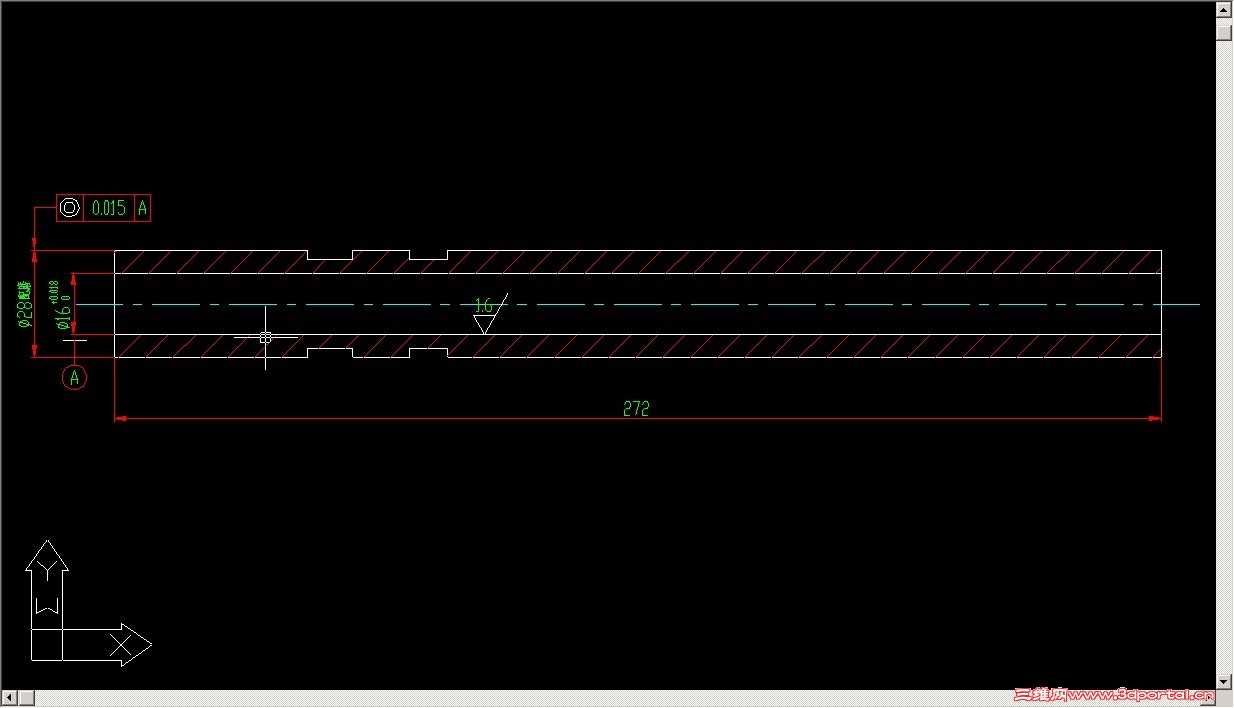

[求助] 求此零件的加工工艺
发表于 2011-10-12 15:04:20 | 显示全部楼层 |阅读模式 来自: 中国浙江台州
如题 如题 如题

 楼主| 发表于 2011-10-13 12:01:05 | 显示全部楼层 来自: 中国浙江台州
你好,材料是20cr,渗碳淬火,这热处理怎么安排合理?
发表于 2011-10-13 12:48:56 | 显示全部楼层 来自: 中国香港
钻孔--粗车外圆---去应力---铰孔--两顶尖装夹-精车-淬火---粗磨--渗碳--精磨
发表于 2011-10-17 11:39:57 | 显示全部楼层 来自: 中国广西
楼上的2次装夹很难保证着0.015同轴吧?
发表于 2011-10-19 08:17:07 | 显示全部楼层 来自: 中国山东烟台
只要中心孔精度好就应该好
发表于 2011-10-19 10:58:02 | 显示全部楼层 来自: 中国上海
先钻孔,车,淬火,最后磨
发表于 2011-12-3 21:26:34 | 显示全部楼层 来自: 中国北京
可以买到成品珩磨管,然后再加工
发表于 2011-12-6 22:22:08 | 显示全部楼层 来自: 中国陕西西安
磨前渗碳?为什么!我新手
发表于 2011-12-7 12:21:30 | 显示全部楼层 来自: 中国北京
磨前渗碳的原因就是满足光洁度和同轴度

发表于 2011-12-8 13:23:37 | 显示全部楼层 来自: 中国四川绵阳
钻孔-粗车外圆-热处理-精车-铰孔

轴向应留夹头,内孔留研磨量,热处理后,应用铸铁研磨棒研内孔,方能达到1.6的表面粗糙度值及内径尺寸。
发表于 2011-12-12 11:28:33 | 显示全部楼层 来自: 中国浙江宁波
/ V( W! f! n1 F+ s5 U# X& K钻深孔
5 T( a8 ~5 i2 d) v$ ~纠偏半精车; p0 z2 r5 }2 j" {
半精深孔
2 n2 g% B% `- a/ G+ {$ m渗碳淬火
. E+ H, s  I; }. H3 E: Y; R2 s' n9 U/ w6 X  H
精深孔
发表于 2011-12-12 22:17:49 | 显示全部楼层 来自: 中国天津

发表于 2012-3-10 19:48:38 | 显示全部楼层 来自: 中国江苏无锡
内孔1.6光洁度应在渗碳淬火后进行绗磨,让后以绗磨后的孔为基准磨外圆,热处理工艺参数参考11楼的朋友
发表于 2012-5-30 16:17:36 | 显示全部楼层 来自: 中国山东威海
1.钻孔- w( ]9 `* h3 C, B7 c$ X7 C
2.粗精车外圆
% k7 r8 i3 T* ?- {3.镗孔
( l( Z7 O; M. d' V+ K. N4.渗碳
7 z" n1 Y; K' A' P  s+ k5.淬火& f$ t9 r1 U4 F$ m- L9 {$ K  ^
6.粗磨外圆及212两端面
7 U  f  H# h7 O7.粗精磨内孔至图纸要求
  z6 h5 O2 \: W) y8.以内孔为基准,上芯轴,精磨外圆至图纸要求( g& i( P4 g6 E
2 b+ o9 b' P/ b% q( U0 \; l
) y" U$ F2 w* l  X6 P( K这个需要做一个心轴
发表于 2012-5-30 18:29:25 | 显示全部楼层 来自: 中国山西太原
粗加工,端面及外槽车成,留余量,渗碳、淬火。拉内孔,用芯轴以内孔为基准,磨外圆。
发表于 2012-5-31 23:55:21 | 显示全部楼层 来自: 中国浙江宁波
钻孔-铰孔-粗车外圆-车槽-热处理-珩磨内孔-按内孔尺寸制作芯棒-将芯棒配合内孔后,磨外圆
