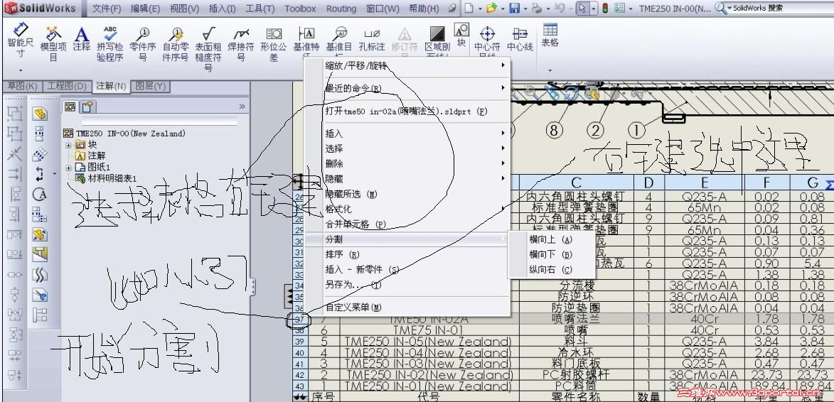

发表于 2011-10-12 16:41:10 | 显示全部楼层 来自: 中国广东东莞
在做装配图是因零件太多,要分两排写,请问在SW里怎么弄呢?请有类似情况的告诉下好吧?
3 ~1 \! B7 e6 W$ W1 y' V1 d: T9 d9 N# s4 v5 I/ s% @& _
1952719
8 F( |3 t! t2 H- uzgwin0919 发表于 2011-10-12 15:10 http://www.3dportal.cn/discuz/images/common/back.gif
2 B- H/ n$ g: _/ l# z
# Y% P) ~1 I5 q( L/ `( b8 o8 e贴个图给你,估计一看就明白了,呵呵!
