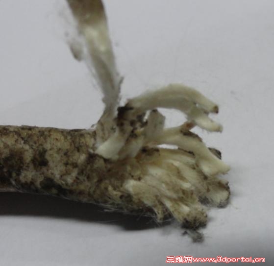

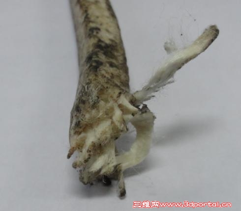

请知道柱塞泵内部填料的材质是那种盘根,感觉不是四氟盘根,也不是普通的石墨盘根,或者铅油盘根,这种盘根很软,内部呈丝状,不知道具体是什么的材质,我们报送计划每次从厂家采购这种盘根一根60,而且长度才300mm左右。下面我将局部的照片附上,谁知道的话告诉我是什么盘根,我将来采购的话直接买整卷,何必非要到厂家采购呢,光盘根的费用也相当高!

好像是尼龙之类的材料吧。我们原来都用石棉的。请问你是给什么介质做密封用 啊

洗涤水,各位请直接明示,便于直接报计划采购!或者知道何种厂家生产?

用过牛油盘根吗》?洗调水腐蚀又严重用牛油的就可以了

问了下盘根厂家,说是亚克力盘根,大家有用过的吗,我看了下从厂家供的盘根,好像盘根上面有层油一样的东西,白色,是不是亚克力盘根表面也像有层油脂?
