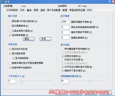

首先为了绘图习惯我们可以对布局空间做一些基本设置,进入工具——选项——显示中(图一)& y3 T; M6 U  K, K
5 x$ e( r0 L0 x- M* p5 q/ h(图一)
$ z& y7 o. A' R将显示可打印区域、显示图纸背景去掉,在颜色中将图纸/布局换成黑色,当然可以可以根据个人喜好调整。

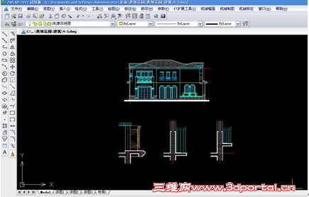

* w" j! _  |/ v3 f, d& r7 ^我们在模型空间将需要绘制的图形绘制完毕,如图二:
$ i3 w- L  }: Z) }2 _
  C9 g( v0 ^' z! K; K5 w/ L 2.jpg
' v8 }# K, T8 R+ a; T- T(图二)

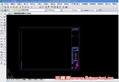

然后再布局空间新建布局,或可以通过右键调用模板,模板的好处在于可以通过模板设置好字体、线形、标注样式等,在布局空间调用图框(1:1)的,如图三:
$ V$ y, P+ t2 F
/ G/ }& J9 b# z- f; d
  k* d- H4 Y4 }1 Q1 u4 C8 C(图三)
' k1 E& t8 F3 W1 a, p* I0 i1 O3 h

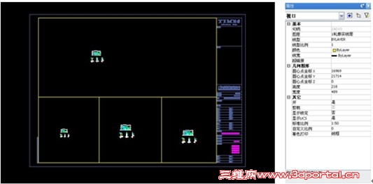

通过MV命令建立视口,调整出图的布局,如图四:
* N4 S* l; D0 G* K
4 ?" t! y6 m# J( I2 U
选择视口在属性中调整各图的出图比例,如图五
" R8 c* G% e, f8 I+ x* X9 T& x
(图四  图五)

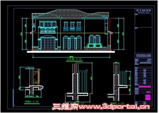

我将立面图调整为1:50,3张详图分别为1:30,1:20最后效果如下,图六:

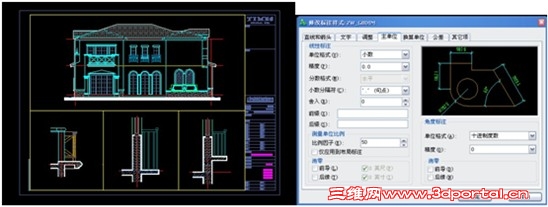

然后通过MV—L命令分别将3个视口锁定
1 ]9 X+ ?5 i0 t1 {
最后我们就可以完成标注与文字的工作了,当然在标注时需要注意比例因子的调整,在标注——标注样式——主单位中,如1:50的图纸就需将比例因子调整到50: k, A) T/ z8 ]3 v) s
! J9 u) G  C  M, }, A% h
(图六  图七)
