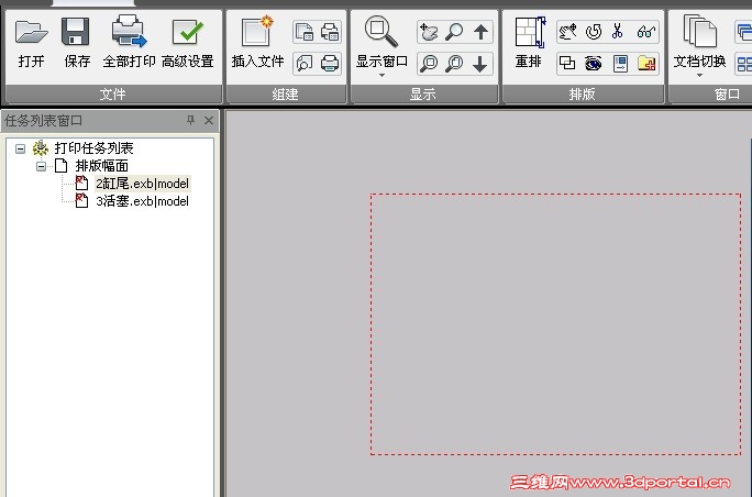

RT,打印工具可以打开,也可以插入图纸,就是不能打印。

 楼主| 发表于 2011-11-2 10:08:41 | 显示全部楼层 来自: 中国河南安阳
我看图纸标志处有个叉,是不是它的原因:8 S9 E! X  }, r+ ]  J8 y
5 ~3 @% m0 M: c1 n 未命名111111111111111111.jpg

; m2 j* s8 }: m* L5 k' ]没有啥提示,只是打印出一张白纸。
  B1 X6 }9 z8 F7 Q; Z( {; o1 t- F" P, W+ Q
不使用打印工具可以正常的打印。

- Z8 o! W1 t( z1 s1 }+ m" t2 @: e( m9 s8 H打印预览与一张白纸,打印出来也是一张白纸:" R% n" Y/ M$ i3 Z$ j

发表于 2011-11-2 10:37:16 | 显示全部楼层 来自: 中国河南郑州
图纸已经不再插入时的位置了,重新插入图纸试试。
发表于 2011-11-3 08:44:10 | 显示全部楼层 来自: 中国北京
那个叉说明你的图纸图幅跟打印纸张不匹配。手动调整一下吧。在图标上按右键。

6 H6 H3 E9 S2 Y! r好像是不匹配,不知道怎样调整(只有极个别不用调整)。
$ J3 b$ s; E9 y' x4 _& \5 ~4 _: C3 p; |" z
原来没升级时正常的。

点击“高级设置”-》在“打印环境设置”-》“导入图纸设置”-》EXB图纸,图幅识别设置-》选用“使用图纸边界”试一试。

 楼主| 发表于 2011-12-23 17:35:47 | 显示全部楼层 来自: 中国河南安阳
试了,还是不行
