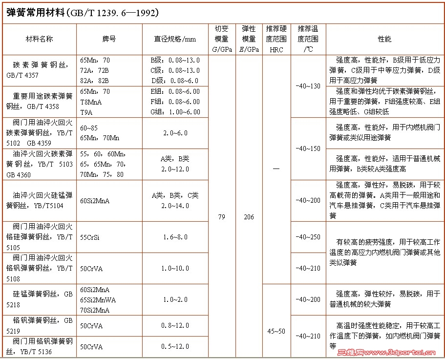

问大家一下。做弹簧一般都选什么样的材料

最常用的是65Mn和1Cr18Ni9Ti.

我们最常用的是60Si2MnA和1Cr18Ni9Ti.

1  弹簧多用金属材料制作,如弹簧钢(65Mn、60Si2Mn)、不锈钢(0Cr18Ni9、2Cr13)、青铜等。! D; v8 f7 W# e3 H
2  塑料:如尼龙、聚氨酯等。
. n* Z* h$ H' ]8 c/ s$ G/ M3  橡胶:如氯丁橡胶、丁腈橡胶、天然橡胶。" C9 e' D+ {; h- W" M
4  还有液压弹簧和气弹簧。

弹簧选材主要看使用环境、线径和寿命要求:一般的82B、65Mn,好一些的琴钢丝、55CrSi、60si2mn等等

T8 T10系列高碳钢8 B1 N# n4 T* v3 C+ j
适合做截面积较小的缠绕弹簧
9 F. }9 \$ P1 D6 B9 P0 M  a. f. \1 P1 Q, r" N# g
65Mn 60Si2Mn等专用弹簧钢6 R6 u( S; Y( Y1 r' M* A5 ~: A# I7 X
适合做各类弹簧
  H& G/ j& F1 m+ |* |% A5 M( \尤其是板簧(如弓子板)
