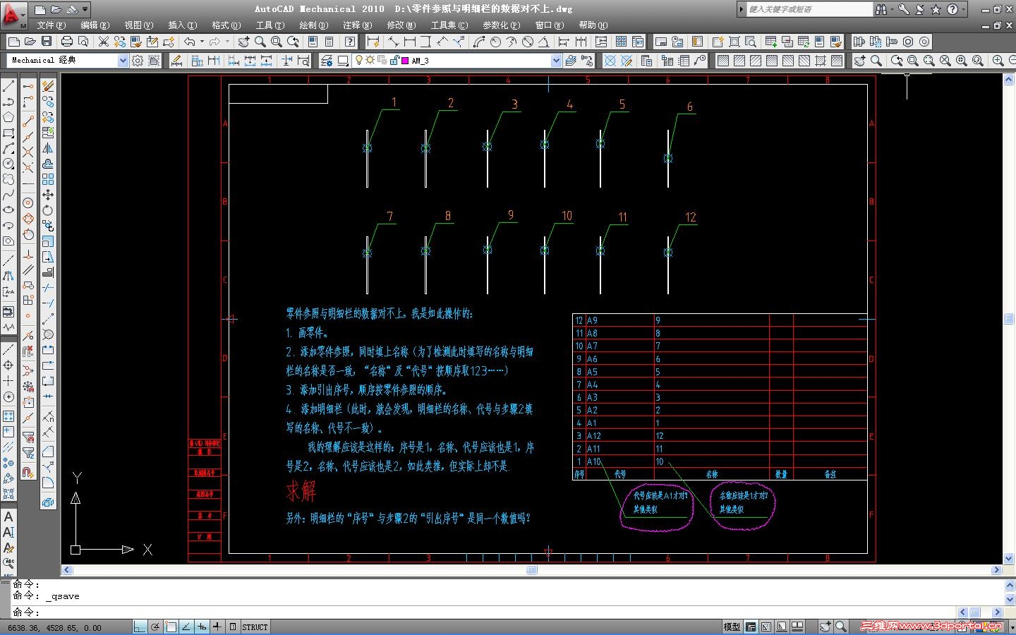

3 }, L; ]- g' E# T零件参照与明细栏的数据对不上,我是如此操作的:
5 D$ y: w# j$ \1. 画零件。
1 e1 A& P$ h& Z" n* N) y2. 添加零件参照,同时填上名称(为了检测此时填写的名称与明细栏的名称是否一致,“名称”及“代号”按顺序取123……)
; ~- \/ O  f- N- K1 g. q3. 添加引出序号,顺序按零件参照的顺序。$ ?! `; M5 @5 Q: ~2 a% D
4. 添加明细栏(此时,就会发现,明细栏的名称、代号与步骤2填写的名称、代号不一致)。
& Y& J4 Q: q$ z8 p* A5 B) p    我的理解应该是这样的:序号是1,名称、代号应该也是1,序号是2,名称、代号应该也是2,如此类推,但实际上却不是。
: _$ W7 N$ l  A; C. r
) T! r/ e; M$ V, {+ q. H另外:明细栏的“序号”与步骤2的“引出序号”是同一个数值吗?(步骤2零件参照的“序号”的数据类型CAD默认是“数值”。)
  O/ V! F; [1 C, m9 h4 k6 ~# |( b+ Z3 H7 X) v
; g5 A7 a2 J, f) j& Z4 m0 n! R  Z附件图纸是AutoCAD Mechanical 2010版本。
零件参照与明细栏的数据对不上.dwg
163.79 KB, 下载次数: 9

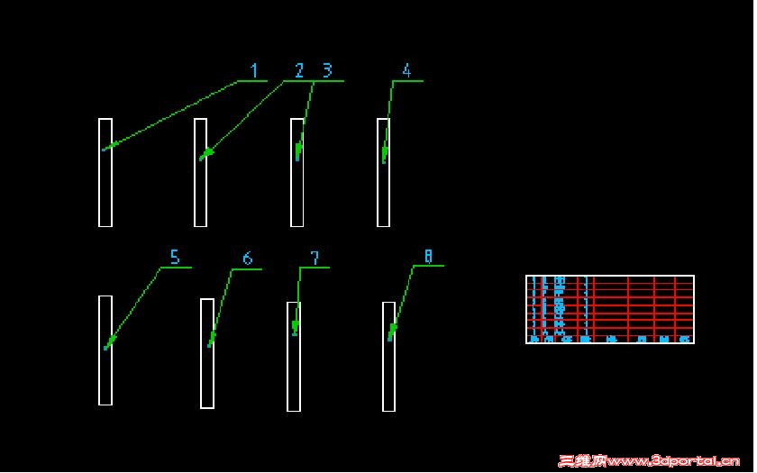

发表于 2011-10-14 21:24:37 | 显示全部楼层 来自: 中国山西忻州

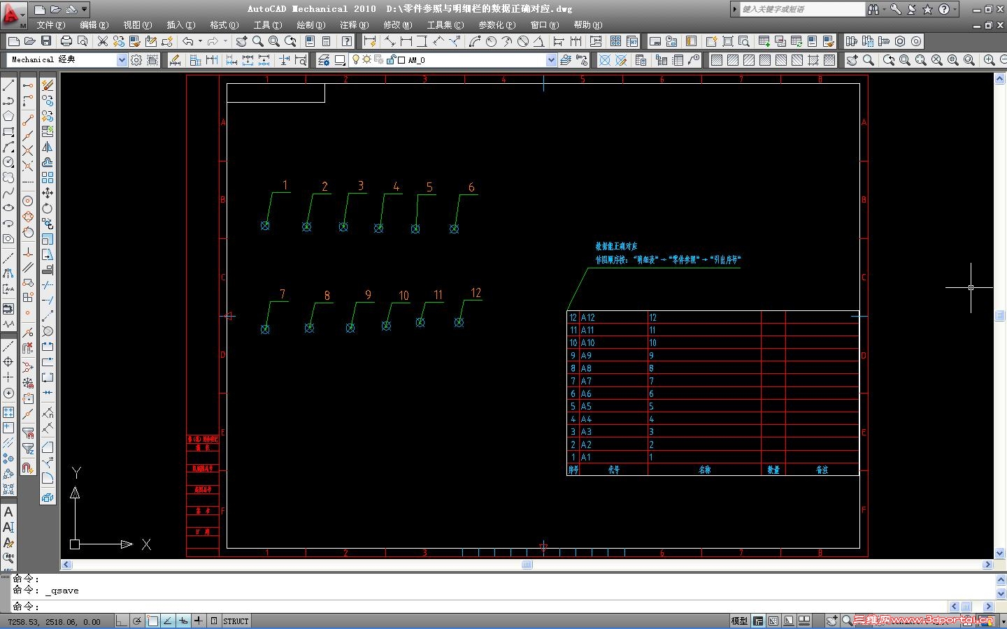

本帖最后由 lwq812 于 2011-10-17 14:13 编辑 ' t. F' D& s' I9 G: G8 g
/ u8 j& K% b/ m: B* \# t. ?4 E图是我独立完成的。7 P4 q# ~2 c  p3 }1 z3 f
现在我发现了一个问题:
. |) Q6 K/ Q! ^) H3 z" S   1.  原来的操作步骤是不正确:“零件参照”→“引出序号”→“明细表”,按此顺序作图,三者就没有了关联,通过其中任意一个改动数据,都不能正确反映到其他2个中的数据。+ E% P1 O0 O, Y- m! u, M8 e
   2.  正确顺序应该是:“明细表”→“零件参照”→“引出序号”,按此顺序作图,三者数据关联,不管通过哪一个改动数据,三者的数据都是一一对应关联的,结果如下图:- e8 s: o" D9 b
零件参照与明细栏的数据正确对应.JPG 7 q6 i0 b5 A( x( S9 I
    3. 另外,个人理解:不论是按照“零件参照”→“引出序号”→“明细表”,还是按照“明细表”→“零件参照”→“引出序号”,通过“零件参照”(或“引出序号”“明细表
  J% }3 O8 ^( }/ g; C" O”)修改数据,都应该正确关联到其它2个的数据,实践证明,只有“明细表”→“零件参照”→“引出序号”是正解。) p: n! i8 Z6 a1 A
   4.  按“明细表”→“零件参照”→“引出序号”顺序作图,不管修改数据也好,重新编号也好,移动序号也好,三者的数据都能一一正确对应。" N( J  ^  H4 f/ H7 q5 \
    本人用的AutoCAD Mechanical 2010,是从官网下载的,然后用网上下载的程序破解,应该不是软件的问题吧?
6 B8 C" ^- P: ~+ d. S5 a7 x    作图顺序导致的这个现象,不知道是什么原因,不知道各位有没有这个现象。
零件参照与明细栏的数据正确对应.dwg
151.75 KB, 下载次数: 2
