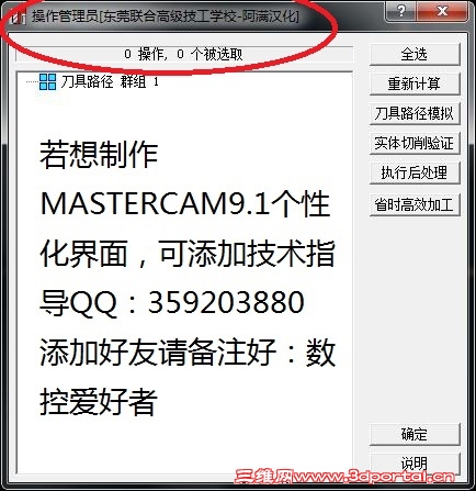

, E2 p* W# F) v. M9 T这些广告是汉化者弄进去的, 在DLL里面, 编译掉就行了

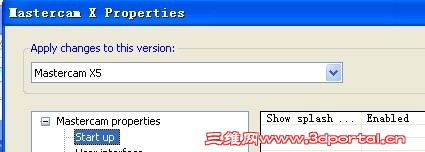

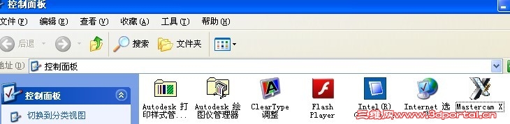

4 X" |) f* ~1 ^! h1.。打开控制面板。。如图。最右图标。双击。
) m7 F2 \: I* O4 e5 }" i  Y 2.jpg / p8 \! e' n8 e1 p4 X9 |0 H
2将此处选项。Enabled 修改为 Disabled. 就不管什么画面。都不会有了 。。。
参与人数 1三维币 +10 收起 理由
pengxiangxu + 10 好资料,感谢您对论坛的支持!

控制面板那个 只是不显示启动界面,但是标题栏上的 状态条上的广告还是会有的。。最好最彻底的方法就是更改DLL。

- m/ k+ b! k; `7 M$ k8 W/ h一些无良者发布的汉化DLL。加了壳的。有那破解的功夫。还不如用英文的。我从不用汉化。

发表于 2018-4-28 18:12:11 | 显示全部楼层 来自: 中国广东东莞
是不是像这样子的呢。
