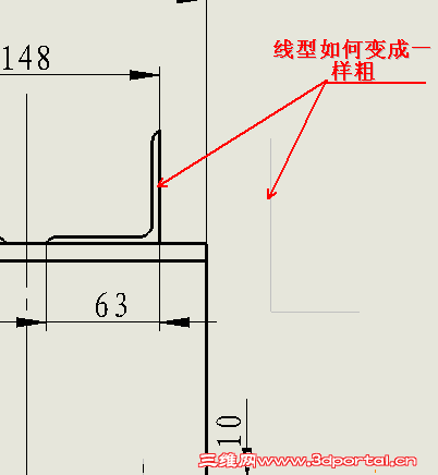

请各位高手解决这个问题,其中粗实线是实体,细实线是自己用手自动画上的,我的问题是如何让它们线性粗细一致

界面下方--右键--打开图层--编辑所在图层的厚度

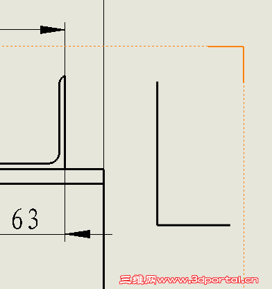

 楼主| 发表于 2011-10-13 11:32:41 | 显示全部楼层 来自: 中国吉林长春
谢了兄弟,楼上正解
发表于 2011-10-13 11:43:42 | 显示全部楼层 来自: 中国辽宁盘锦
设置线宽即可,和CAD是一样的

SW工程图里1 [5 G' n7 X! ]! c$ x4 y$ Z
线型,线宽,图层都是可以设的( _& q( a# g  j) O; O! d
只要有线就好办~~
, f( K/ {0 e+ u0 Y没线就要手动画~~
