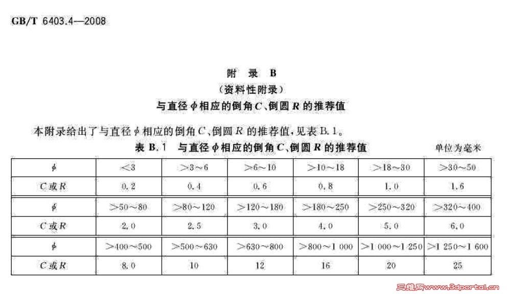

倒角大小一般是根据倒角的基本尺寸大小和要求的装配适宜性来确定。倒角以45度为标准,尺寸应合乎标准要求,见下表:

倒角的大小可参考GB/T 6403.4-2008《零件倒圆与倒角》。
$ K. |$ Y" r8 ^
3 U# W" g, B! y5 c: D( t孔口倒角与轴端倒角可以是一样的,参考同样的。

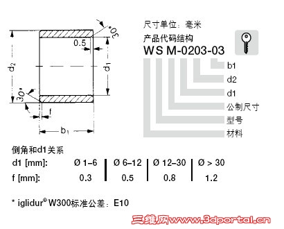

 楼主| 发表于 2011-10-13 16:23:22 | 显示全部楼层 来自: 中国浙江宁波
我们有个轴套,要安装到固定座的孔上面,是通过压入的方式安装的。轴套是买的,他的倒角是0.5x30°,他要求固定座的安装孔倒角在25°到30°之间,这样才能避免轴套表面被刮伤。" m! m% J1 K: w) \: q: |" q
% y4 M- `& @# U+ Y3 B- d+ H" e6 i( \
是不是说这种情况下,孔的倒角要比轴的小?

6 i1 z, a7 k" j% h% v. {4 V9 F, q4 F- S* R! Q$ r! H
. Z4 i& N% |5 p% G3 M: Q这个是塑料轴承的样本,安装到孔里面的那个倒角会随着尺寸的变大而变大,轴安装到它里面的那个倒角一直是0.5,是不是可以理解为配合时孔的倒角要比轴的倒角小?

发表于 2011-10-13 18:36:27 | 显示全部楼层 来自: 中国上海
19532655 V7 ]$ A+ v/ t) }) m
这个是塑料轴承的样本,安装到孔里面的那个倒角会随着尺寸的变大而变大,轴安装到它里面的那个倒角一直是0.5,是不是可以理解为配合时孔的倒角要比轴的倒角小?- }0 |  b4 U/ R2 e( P' I* p, o) A" {
shoiv 发表于 2011-10-13 16:45 http://www.3dportal.cn/discuz/images/common/back.gif
! e( j3 j1 D" i2 n2 g/ k2 }6 [% }1 C8 v3 ^
没有这种说法。
4 b& F. x1 o6 Z0 N* a+ ?/ N6 k8 n) N. a# {/ i7 W
倒角的角度小一点,长度方向长一点,是增加装配时倒角的引导作用。至于大小,自己觉得合适就好。轴承孔的倒角当然不可能太大,太大会减少轴承的作用面积。

发表于 2011-10-14 08:42:11 | 显示全部楼层 来自: 中国山东济南
19532655 d, y, _; e. R- Q- {! r
' c( s1 ?, \/ F- o: vshoiv 发表于 2011-10-13 16:45 http://www.3dportal.cn/discuz/images/common/back.gif
6 _# E6 F5 j7 g不能简单的这样理解。
# F4 N$ s" `5 t  A. o9 I/ y通常,轴套的外圆与孔的配合相对其内圆与轴的配合的来说,要紧一些,比如,前者多用过渡配合,而后者多用动配合。# ]6 P9 _+ u4 Z% t0 a2 E* H
对于前者的过渡配合或过盈配合来说,要求相对高些时,就会特意适当加大端部导入角的导入长度,而对于后者的动配合来说,因有相对大些的间隙存在,其端部导入角基本有个定值就可以了。
+ p+ p& t8 {5 V; V% q) a  O楼主所示样本上的不同之处主要还是基于上述相关考虑。

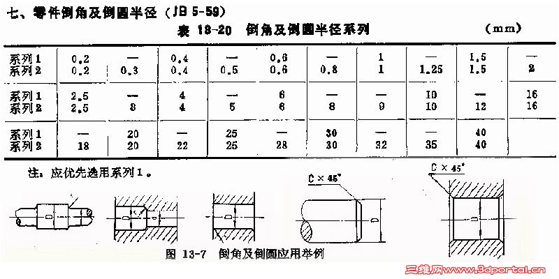

发表于 2011-10-14 19:35:17 | 显示全部楼层 来自: 中国上海
一般倒角规定可以查看机械设计手册的
