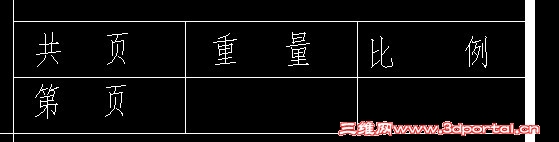

CAD图签里的重量是填写什么呢?如下图

我不是说是填写什么单位 具体写什么的重量啊?
发表于 2011-10-13 12:15:03 | 显示全部楼层 来自: 中国广西南宁
如果是零件,应该填零件的净重。
: A) ^) h" q7 x2 W5 w- V如果是部件,应该填部件的净重。
7 j; r' |" {) f# J如果是整机,应该填整机的净重。
+ n7 Z7 {7 ?4 w实际填的重量会比净重大一些,你知道的。

哥(或者是姐):1 U7 f- v1 ?* u- ?7 t! v9 \% y. s
                      你图纸上画的是什么东西,就填什么东西的重量
woaishuijia + 3 应助

我看有些人填写 图幅大小  那是怎么回事
发表于 2011-10-13 21:13:54 | 显示全部楼层 来自: 中国安徽芜湖
6# djtwiseboy
* l- x7 w" L3 M" Y8 N9 A  ]' r那是错的,标准上有明确规定的。
woaishuijia + 3 应助

实际上就是你所画的零件的质量,一般通俗叫法称之为重量。! @) R- z; t  Y' o1 x& d
不过这一栏,一般小公司都不会填的。正规一点的公司如果要算所需材料成本的话,会要求填写这一栏。
