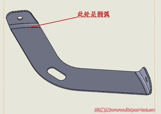

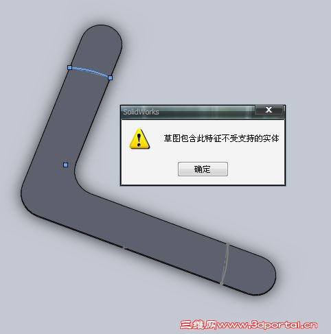

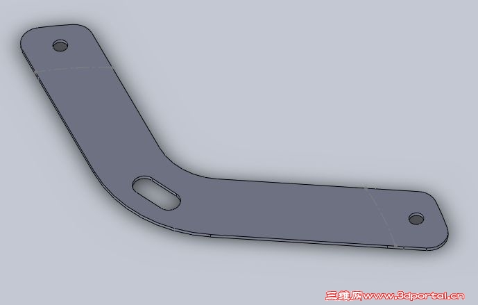

公司生产的零件看似很简单,如图http://D:\\Rdfsnap\\屏幕截图\\截图0001 ;展开后必须如图02

画出图二后,绘制折弯

0 k1 ^' j. ~( I8 m$ G- B 2# lindong678 圆弧线不能折弯

好像钣金的画法不成的,不过,你可以用实体画此零件,如果非得展开的话,用blankworks插件搞定好了

实体画也有难度,展开后折弯段边线不能和固定面的边线成一直线

我用SolidWorks 2012可以展开。- O; |3 a6 n! Y: L. ^  ~  ~

10# zyf269 sw2012能用圆弧线折弯了吗?如果是用边线法兰就不行,因为展开后折弯段边线不能和零件边线成一直线

赞同楼上,如果生产批量很大,做个专用的成型模具,一般的折弯很难实现,或者采用分两部分加工,然后拼焊在一起。

我公司实际做是先下料再成型分两步,但我想用Logopress软件设计个级进模。用钣金画了实体(不是按正常思路画的)在Logopress里折弯不能分步展开,是否有更好的方法画实体能展开,并达到实际要求边线成一直线。望高手指教!
