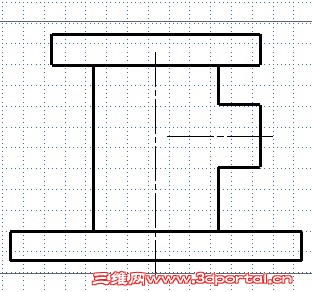

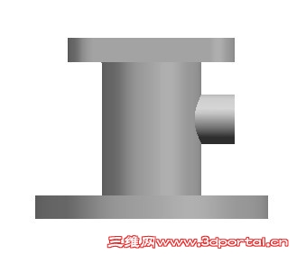

[求助] 如下所示,实体中的切线在工程图中怎样才能显示?
发表于 2011-10-13 12:39:54 | 显示全部楼层 |阅读模式 来自: 中国黑龙江哈尔滨
如图片中所示,两圆柱体想切,在工程图中要求把想切线显示出来,怎样弄?
发表于 2011-10-13 22:16:28 | 显示全部楼层 来自: 中国重庆
你这是相贯的吧?应该是那个smooth edge控制的
, `' }. s8 j/ z Snap1.jpg
发表于 2011-10-16 09:18:46 | 显示全部楼层 来自: 中国浙江宁波
光顺边的问题,
