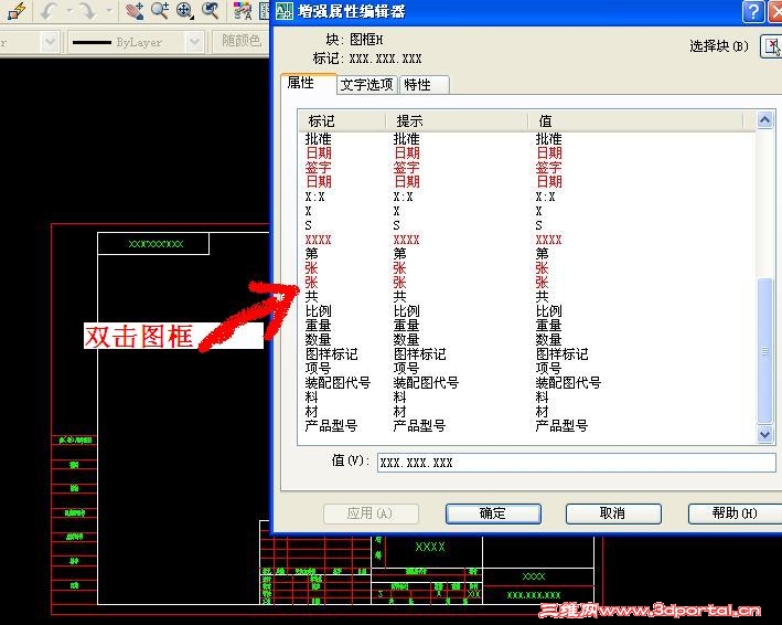

我们在做标准文件归档时,公司肯定会制作自己的标准图框,那么增强属性编辑器就是一个制作标准图框的好工具。(PS:RT) 1.JPG
( K/ X4 ?3 L7 s5 T1 g双击制作好的图框可看见效果,不论是调用还是修改,只要双击后在编辑器的修改即可见效果。那么这是如何制作的呢?很简单。
( P, q$ L2 w2 s1 v7 a* ]1.根据GB先画好图框,然后用ATT写入文字(这是关键) 2.W,写入块,即把整体作为块保存  3.I,插入,找到保存的路径调用即可,OK* K% Y+ q" z, a, ~6 K+ f8 s
(有朋友在使用中遇到打印无法显示问题,只要把字体重新写入即可解决)

对于大多数ANTOCAD的使用者来说···这个还是比较实用的···呵呵···
