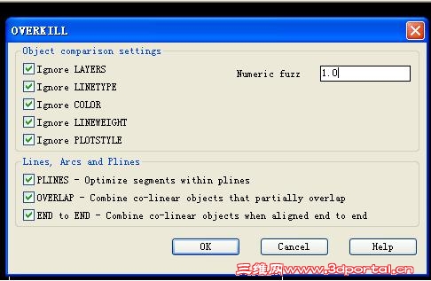

CAD里绘图出现多余的点、线条等是让人非常头疼的事情···这样会给生产部门带来很多不便,那么有什么好的解决方法呢?
# j/ _/ y2 A6 J本人总结如下:1.X,炸开图形,这是最基本的2 x: `, y' N5 y$ q- Y2 ?- J
                   2.PURGE,从图层角度来说很好的工具。2 N) S: {0 c6 [. G! F% {- ?9 f
                    3.加载EX工具(RT), 1.JPG 使用overkill工具,设置选项(RT), 2.JPG 这个工具还是很好的····注意设置精确值时最好大些,这样会更有效果(大家试试就知道啦··)

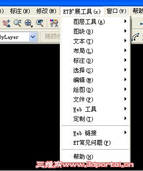

OVERKILL,是ET工具里的一个非常牛的命令4 j* D, f  s, P' n; n
当然,前天是你要安装ET。

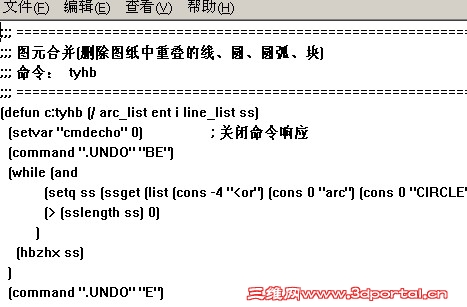

, \; U' a# H8 G( @/ x) T2 H' P4 o没有安装ET的童靴们,可以用下面这个,
2 V0 V# u# [3 a; ?- l3 @* B/ s2 g2 ]( p
& E/ d, V# C" }# @$ h) }. l# l- d7 N把代码复制到acad.lsp里面,或者 “加载”lsp即可。(相信大部分人都会加载吧,最好是复制到到CAD安装目录下的acad.lsp里面) ; I0 ^- V% Y7 k. k* `8 X
& {( R  I4 B4 ^3 `( \) W运行命令是 tyhb
# h" e0 F+ Q7 A4 a" m% R4 d# l; z% [2 g6 [* k! i) T5 l
非本人原创,请珍惜他人的劳动果实。, f+ e- `2 [0 H
