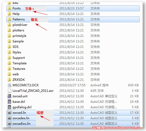

在安装目录下,我们能看到这些文件夹和文件(图二)。

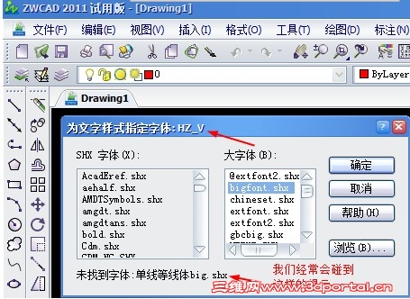

当打开一个DWG文件时,有时会碰到如图所示对话框(图三):
: E# N. T- i0 h0 y' |$ H0 Z) U
2 b9 Y0 z$ ?1 X9 ^7 z
+ @3 L9 ]9 P4 q$ K2 d从这个对话框我们可以获知如下信息:! i! H7 h& U* f8 @* a
1、- r- o9 N$ y) A" a7 ^
文字样式“HZ_V”所设定的“单线等线体big.shx”字体文件,在当前字体搜索路径下不存在。
/ Z6 Z# f' F6 d8 F/ z+ `' |
2、
! f) b- L3 W% a. U3 @
可以点击“浏览”按钮找到“单线等线体big.shx”字体文件。
: D# [$ H2 C5 f% ~3、
& ?: S7 g6 |2 {- j; E' D
可以点击“取消”按钮,让CAD
软件按默认的替代字体临时替代“单线等线体big.shx”。
5 r6 F, b! r6 Q7 o8 J4、
; N: g5 z+ O, A) o5 M. A
可以在“大字体”列表框内,选择某个特定的字体(比如“bigfont.shx”),点击“确定”按钮,CAD
软件将按所选的字体,临时替代“单线等线体big.shx”。
/ f, a/ _2 I. E1 [- u/ Z+ j

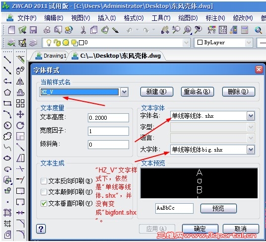

$ V% Y& ?4 m9 m" Y/ a) B3 x这里我们要注意的是,“临时”这两个字,为什么呢,因为即便是我指定了“bigfont.shx”用来替代“单线等线体big.shx”,在文字样式管理器中,“HZ_V”所设定的字体文件,依然是“单线等线体big.shx”。如图四所示:
$ P5 s9 T- m% K2 n/ v) T1 B/ M: U+ [$ Z; X: j- l4 d
2 h8 i/ C+ \- [  k% A0 N( A* l这样,即便是我们在打开文件之后,点击了保存的按钮,关闭软件,重新打开软件,再次打开这个DWG文件时,CAD依然会出现如图1所示的对话框。聪明的你这时候一定想到了,如果我要彻底解决这个DWG文件的字体问题,要么找到它所缺少的字体文件,拷贝至Fonts目录下,要么在“字体样式”管理器中,把“HZ_V”所设定的字体,改成其它的。( @  t6 v( y+ X3 E% @! B0 c5 x2 c% h
那么“取消”和“确定”这两个按钮,除了一个可以指定临时替代字体,一个用预设字体临时替代外,还有哪些不同呢?
$ U$ O6 ^* Y5 ^经过分析,我们可以得出如下结论:
; `; W5 e$ b  e2 ^点击“取消”打开文件的,在不退出软件,仅仅关闭当前文档,重新打开该文档时,CAD系统会提示你选择字体。
7 b) @7 X* i2 k3 u. U. e点击“确定”打开文件的,在不退出软件,仅仅关闭当前文档,重新打开该文档后,CAD系统不会提示你选择字体。且在此前提下,打开也含有“单线等线体big.shx 的其它DWG文件时,CAD还是不会提示你选择字体。- m) \. x7 y8 f$ u
