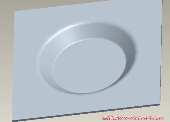

在钣金里,做成形怎么做,我老是做不出来?模具和冲孔。请高手帮忙!

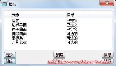

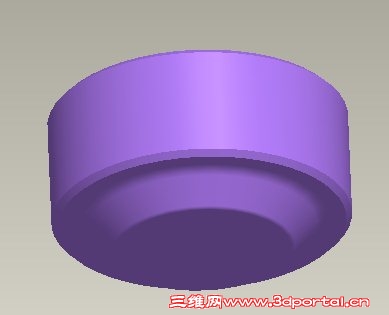

4 k# `+ A3 q) r% p( d* R  j4 b要注意把冲头的分模面定在top面上。并注意边界面(第2图的圆环面)、种子面的选取(第2图的底部小圆面。

我也是按你说的这样做的,就是不行呀,我好郁闷的!
发表于 2011-10-14 17:53:35 | 显示全部楼层 来自: 中国广东东莞
注意圆角半径的大小。模具上的凹圆弧半径要大于料厚。如小于料厚则proe计算不出来,也就做不成了。
