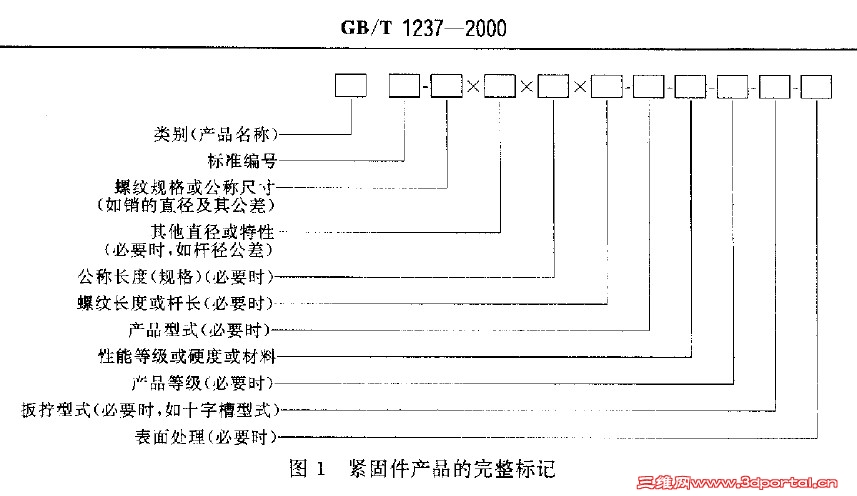

不锈钢螺栓在图纸明细中如何标准?1 `4 B& m7 O4 r) S; E
比如:普通螺栓的标准:GB 5782    螺栓M12X80
( p' r0 u: t0 G如果是不锈钢怎么标识??谢谢!

在图纸的明细表中,图号或代号栏中填写与普通螺栓一样的国家标准号,材料栏中填写不锈钢代号。

无特殊要求时:! `' [; O( f) s. {
碳钢的可以表CLASS 8.8
7 S. @( \6 }6 I7 ^不锈钢的标A2-50或A2-70
' {; M. |! [! ?3 q/ T% D5 ]( VA2表示材料,50表示性能等级

按照GB/T 1237-2000《紧固件标记方法》的方法标记。- P5 @' c7 e0 ~4 ?) R
不锈钢螺栓的材料见GB/T 3098.6-2000《紧固件机械性能 不锈钢螺栓、螺钉和螺柱》。
0 A. L9 p* X3 [8 @" O例如最简单的:GB 5782  螺栓 M8×10-A2-70

请注意,如果是GB5782, 一般是A2-70 or A4-70
1 E9 P, l. j: ^A2-50是在更大的螺纹上考虑的
; [& q1 @9 o  E3 J如果只是标SS,很容易有争齐的,因为SS的定义是含有12%的Cr都是,机械性能有很大不同了

不锈钢螺栓,一般标注其性能,A2-70,就可以表示出这是不锈钢螺栓了。除非你对螺栓的材料有特殊要求,你可以直接写出其材料就行。

6 @6 N# \1 i& T这些都不用。你可以在明细表中表现出来。有代号和材质那两项的。如果是标准件,写上标准代号就行了。不锈钢在后面写上不锈钢的代号如:304,316L等。如果不是标准件,你就必须出个零件图了。
