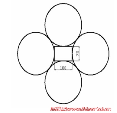

[已解决] 请问下这图该怎样画呢?需要的是几何画法
发表于 2011-10-13 17:35:27 | 显示全部楼层 |阅读模式 来自: 中国广东广州
& c  L1 x- }. ^+ \+ m+ @$ f
9 J; N: r9 t6 r* W8 X; Drt,谢谢指点 YZ@FT0$GCP)$@JVTUPU5IK8.jpg
发表于 2011-10-13 18:30:32 | 显示全部楼层 来自: 中国上海
楼主的图中是圆?还是椭圆?

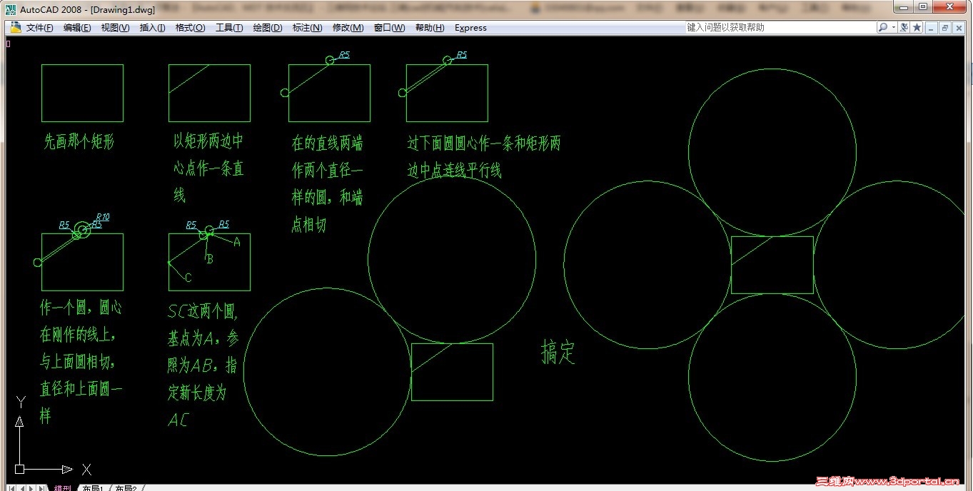

本帖最后由 woaishuijia 于 2011-10-14 07:53 编辑 3 h: \2 w2 F8 [# s
6 C6 C+ k: l9 @- ?6 n
个图最重要的还是要用到SC命令,这个命令真是个好东西。
- c; v' c# n4 \' W# U7 F9 s) h+ E5 h 1.jpg 3 O: F2 }. l4 p" A. |4 G% S
1.dwg (41.99 KB, 下载次数: 13)
2005llnn + 5 应助
 楼主| 发表于 2011-10-13 19:46:25 | 显示全部楼层 来自: 中国广东广州
3# zengyi2008 谢谢啦,太神了
