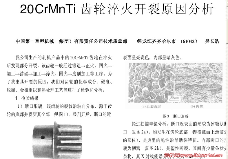

[文献] 20CrMnTi齿轮淬火开裂原因分析

- y* O; ]% m" |( a* h4 M0 M    结论:20CrMnTi钢齿轮开裂是因为渗碳淬火温度过高及冷却介质温度偏低、组织应力过大而造成的,所以合理地控制炉内碳势,保证足够的扩散时间和适当的淬火温度,严格地控制好保温时间和冷却速度是保证齿轮渗碳淬火质量的关键.
