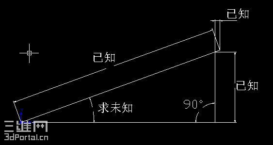

约在2002年那年,我在工作中碰到了如图所示的几何解作图,被它难住了,曾求助好几个cad网站,包括晓东和明经~,其中只有晓东的一个高手用作图解完成了!~但其步骤之多、理解之复杂使我望而生威;还有一种程序解,也是晓东的一个版主帮我搞定的。可以说到现在我还不能在autocad中几何解作图!!~~~/ q  F& V+ h. f( F6 O* o6 u8 G: Q, k
6 |+ ~+ a8 @0 r  k3 c) d5 T8 B. q' \9 n6 N3 O
- t8 B/ [) I# }* l' q* A1 v" }    前几天装了sw2006sp0,自学中发现作草图时能用尺寸驱动,就试着作图示的那个图,娃哈哈~~~~居然成了

主要是那时我的工作用不上三维,就是到现在也只有10~20%的工作需要三维~~
发表于 2006-4-5 22:08:37 | 显示全部楼层 来自: 中国浙江湖州
各种软件的算法,画图思路不一样导致两种不一样式的结果。看来这是尺寸驱动的好处吧。
发表于 2006-4-8 01:24:14 | 显示全部楼层 来自: 中国浙江宁波
你下个机械版的CAD,要不是用MDT,Inventor,只要约束了草图不都好办吗

看看好像不怎么难啊!我是菜鸟,随便说说!我用的是CAXA
发表于 2007-7-5 16:29:35 | 显示全部楼层 来自: 中国江苏无锡
好象不难,用已知斜线的长度为直径画圆,在圆周上的一点,以已知直线的长度为半径画圆.(直径所对的圆周角为直角)

这问题你如果想指导autocad的答案去CAD板块看看,那里有高手早就解决类似问题了,归根接地就是用接方程的方法。( q$ V( a. |6 v
woaishuijia 的帖子里,跟这题很类似,都有好几种CAD作图方法,你看看。' E  z# G4 \5 a  @' ~8 x
