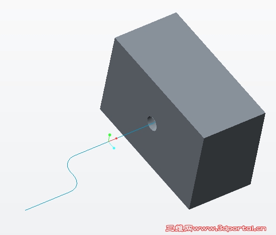

[求助] 请问pro/e是否有类似solidworks的动态观看剖面的功能
发表于 2011-10-14 09:15:08 | 显示全部楼层 |阅读模式 来自: 中国山东烟台
如题,如果有怎么用?谢谢
123.prt.rar
97.54 KB, 下载次数: 51
文件
123.rar
797.99 KB, 下载次数: 58
录像
321.rar
898.04 KB, 下载次数: 68
新录像

大虾什么版本,不能检索啊!?还是不能理解大虾的思路!!!

CREO怎么就没有了?
发表于 2011-10-14 13:46:58 | 显示全部楼层 来自: 中国安徽芜湖
5# yezihao 9 d  e+ M" Y0 \% ~. {& e5 u) f
0 O' N2 l# i* _% Y, t. D看新录像,CREO同样有。我就是用CREO做的。

有啊!!!!!!!!!!!!!!!!
发表于 2011-11-2 09:21:19 | 显示全部楼层 来自: 中国广东东莞
有啊,有动态观看剖面的功能。

5# yezihao 1 N$ I) ?4 Q0 n8 l; e$ k
' u6 F, ^( ^" A7 b2 |; ?5 d; m
Creo.View有动态剖面,还可以4分之一的剖面等,自已去试下就知道。

4.0好像设有。5.0及以上我还用过
发表于 2011-11-12 09:41:00 | 显示全部楼层 来自: 中国重庆
林清安3.0视频教程里面好像有这个功能的
