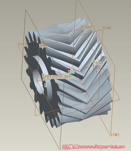

请问 各位老师  人字齿轮的齿形也为渐开线? 它与圆柱直齿轮有什么区别啊?  N* A3 r7 R4 w% N$ {% v

人字齿轮 两边都由斜齿方向 由两个齿轮组装在一起..?还是整体式啊?
1 [, L  P9 B) R) D0 f" c' C$ E( K# B4 P. o1 e5 {/ W4 K8 H/ c
若是整体式 能加工出这样的齿形?...

圆柱直齿轮齿的方向与轴线平行,传动时齿面是线接触;斜齿轮齿面与轴线呈螺旋形,传动时齿面逐点接触,传动平稳、噪声低;人字齿是由两个反方向的螺旋面组成的啮合面,除具有传动平稳的优点外,还能克服斜齿轮产生轴向力的缺点。一些重载设备多采用人字齿轮传动。

是整体式。是用来平衡轴向力的。

图是这样画的,但实际上两斜齿之间有越程槽分开,以便加工。
