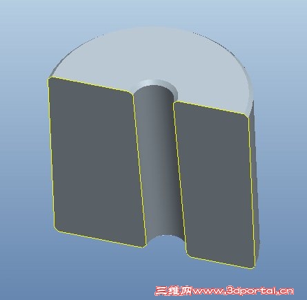

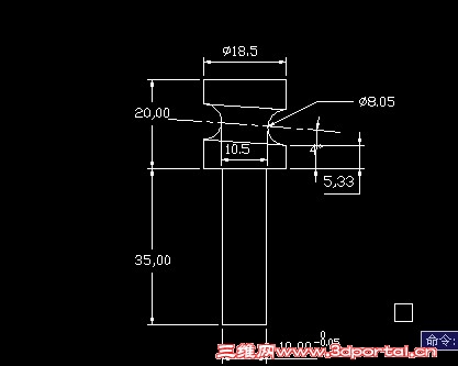

麻烦各位看看这个零件用手动车怎么加工?或者是还有什么方法?谢谢!

做个夹具吧,应该没问题

发表于 2011-10-14 20:25:41 | 显示全部楼层 来自: 中国山东济南
这个不难啊,既没有要求形位公差,也没有尺寸公差,还没有表面粗糙度的要求,按自由公差加工就行。
发表于 2011-10-14 22:29:54 | 显示全部楼层 来自: 中国广东东莞
5 R, z8 E* d. h7 L7 B4 Dwjiafu72 发表于 2011-10-14 13:48 http://www.3dportal.cn/discuz/images/common/back.gif
% Y% [9 d. C3 U2 k( K做附图样一个斜孔夹套,使车的圆环槽的旋转中心与外圆同心即可(夹套不能调头使用)。

发表于 2011-10-15 12:23:14 | 显示全部楼层 来自: 中国广东肇庆
楼上方法不太好,要是按照做楼上的斜孔夹套来车,是车不到的,因为那时偏心太大了,圆刀很难进刀的

发表于 2011-10-15 13:01:28 | 显示全部楼层 来自: 中国广东肇庆
甘样应该能车了吧

发表于 2011-10-15 13:49:52 | 显示全部楼层 来自: 中国广东东莞
, |% ~7 O, i* C
/ p/ T# q5 k8 |: G2 T, Rdujjfa 发表于 2011-10-15 12:23 http://www.3dportal.cn/discuz/images/common/back.gif
4 r& p! j* q2 L4 j4 s0 [9 z偏心斜套必须保证圆环槽的旋转中心与车床主轴旋转中心同心。注零件上只有圆环槽最小直径平面的中心点才能同心。此时不存在偏心。

发表于 2011-10-16 20:10:55 | 显示全部楼层 来自: 中国广东东莞

8 y2 E0 p2 Z. Z* u  l
你讲一讲为什么不行?道理在哪里?我们切磋切磋,共同学习提高。
发表于 2011-10-16 20:16:22 | 显示全部楼层 来自: 中国广东东莞
! F- G  Y, c5 J  p" Y- W7 f
/ g4 I; q) B  Y+ T4 @http://www.3dportal.cn/discuz/images/common/back.gif
4 J4 @) c0 G" a, udujjfa 发表于 2011-10-15 12:59 http://www.3dportal.cn/discuz/images/common/back.gif
6 ]# b" B4 {, X: M! v
请注意我的尺寸不准确,只是表示一个意思。斜孔口部中心到圆柱中心线的距离要由销上作图或计算得到。) D+ T, g! t$ ]( |3 }
% X/ F/ @3 I3 _0 L, [补充如下:
0 }3 M$ l3 r" @! I9 a& W10楼:我把你的图打开看了。你的工艺有问题!先在车床上用普通方法车削除了槽以外所以的面。最后才把我画的斜套(要开口)装在卡盘内车斜槽即可。
发表于 2011-10-16 21:29:10 | 显示全部楼层 来自: 中国山东青岛

发表于 2011-10-16 21:52:48 | 显示全部楼层 来自: 中国广东东莞
本帖最后由 tangcarlos3d 于 2011-10-16 21:56 编辑 7 A9 R! h! i$ k% W. I* e" ~
15# tangcarlos3d  8 l8 y* \& C$ i1 F
想法很好啊。不过我认为你这个夹具的加工难度也不小。零件装夹好以后圆弧槽的回转中心要和主轴回转中心成一个角度重合。
/ [7 q1 \1 \7 h* y+ owxzc 发表于 2011-10-16 21:29 http://www.3dportal.cn/discuz/images/common/back.gif
$ G' {" \+ s6 V1 h& b这个夹具的加工没什么难度。具体工艺如下:1,下料dia 25 mmX50 材料60Si2Mn, 2, 初车外圆至22长45,3,上CNC 加工dia 10 mm(孔轴线垂直), 4,加工外圆dia 16左右(外圆轴线倾斜,具体外径大小我没有计算)并注意内外圆的中心距正确,5,切3个弹性槽,6,车另一端,7,热处理HRC48~52,8,发蓝。  N8 o4 _& k, C  k0 ~
OK.
) @1 [0 b# T  ?. X8 t! [* {$ T& Q3 k+ P+ a8 e
零件装夹好以后圆弧槽的回转中心要和主轴回转中心在切削平面内重合,没有角度。
发表于 2011-10-16 23:18:56 | 显示全部楼层 来自: 中国山东青岛
这个夹具的加工没什么难度。具体工艺如下:1,下料dia 25 mmX50 材料60Si2Mn, 2, 初车外圆至22长45,3,上CNC 加工dia 10 mm(孔轴线垂直), 4,加工外圆dia 16左右(外圆轴线倾斜,具体外径大小我没有计算)并注意内 ..." t) V# |& U$ K4 ^
tangcarlos3d 发表于 2011-10-16 21:52 http://www.3dportal.cn/discuz/images/common/back.gif
2 R* s1 W! L3 _9 F4 a
不太明白 夹具孔的轴线应该和夹具中心线在体外相交才对吧。
发表于 2011-10-16 23:23:08 | 显示全部楼层 来自: 中国广东东莞
! }4 U& M- V( N9 |4 d
4 r6 D/ d4 n0 P9 r( hwxzc 发表于 2011-10-16 23:18 http://www.3dportal.cn/discuz/images/common/back.gif
, v$ E9 T9 @6 m对。在圆环槽对称平面相交。
发表于 2011-10-16 23:37:42 | 显示全部楼层 来自: 中国山东青岛
19# tangcarlos3d 3 X1 k( s  q( [9 M
用铣床直接分度头装夹 调好角度球头刀铣槽是不是更方便呢?

发表于 2011-10-17 00:17:26 | 显示全部楼层 来自: 中国山东青岛
21# tangcarlos3d 用普通球头刀是会干涉的。

发表于 2011-10-17 13:04:48 | 显示全部楼层 来自: 中国广东肇庆
其实还有一种方法不是还简单一点的吗,先车出所有尺寸,除去在圆环槽外,再上磨床,磨那个在圆环槽出来,角度摆4度,甘样不是还要快一点吗?
