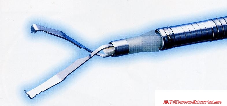

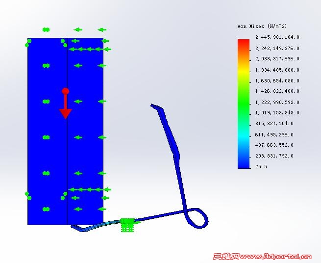

% V* d" l4 Z, d) w9 s' q1.我需要测试一个小夹子的咬合力,由于夹子太小(4mm左右)没法借助传感器做实际测试。; d7 w- V; E2 l+ h  w
2.按实物仿画一个3D图,自己做一个简单的分析。如视频所示:方块是一个设定好重量的物体,压在夹子一点上,自由重力条件下,看夹子变形。反退回去,也就是在那样形变的情况下,夹子夹力=方块重力。3 ?4 ~1 {, G+ L- z9 k$ a5 E1 a5 ~
3.我的电脑配置低,没法做设计仿真,不能添加太多的条件,这样的简单的分析能不能大概反映出夹子的咬合力??欢迎讨论、拍砖!

夹子夹力=方块重力是不对的3 k) k6 o5 h5 R5 z3 q$ |

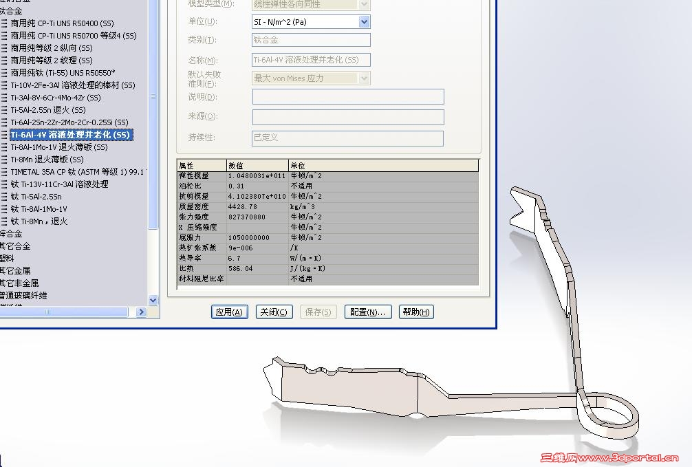

应该是夹子夹力≥方块重力*摩擦系数,才能保持方块的静止。估计你得像弹簧那样知道你的材料的弹性模量,再知道材料的弹性变形范围,估计很麻烦。
1 [2 v3 D: ~: i4 ]! Y如果按夹子夹力≥方块重力*摩擦系数,此时的夹力可以算出,摩擦系数可查表得到,就可以知道开口像此时这么大的时候夹紧力的最小值,也未必不可

  b- @' c3 Y4 i# i那系数怎么给?只有一点夹在方块上!大仙帮忙啊!

& b- F  C5 {/ h, L另外还有,韧性,都需要测哪些参数啊?# ^& |, J0 |( w" |4 m2 t! r4 U& }
3 B5 \1 P" E* r- a2 L: J这样的图中咬合力的摩擦系数按什么算啊?我觉得没法算 啊!都咬进去了!而且每个夹子咬的位置不一样的话摩擦系数是不一样的吧!

9 Y& p& w, x, V9 q: V$ i3 K其实如果材料定了,材料的性质定了,你可以通过加载位移的办法来求夹力。

你是说的用非线性,设定位移吗? 那我只会看屈服强度,受力分布,怎么看到底力是多大?

这个肯定不一样,多得不说,你的夹子在你得图中约束条件和你下面图中的使用就不一样。
