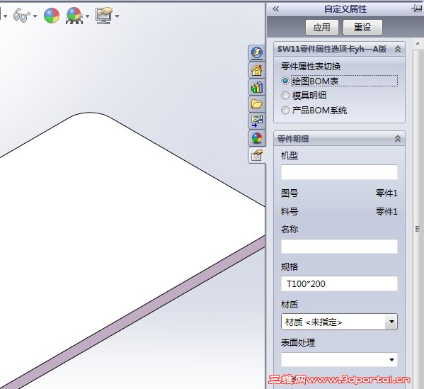

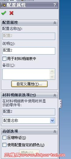

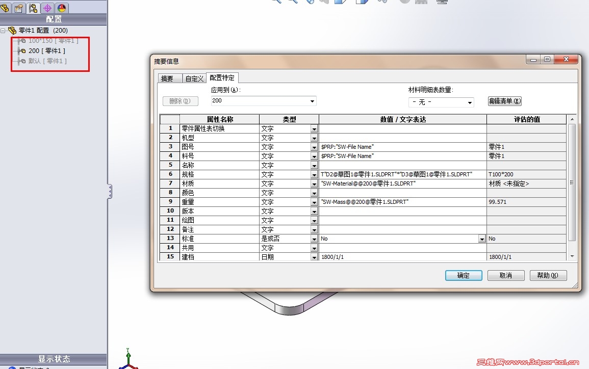

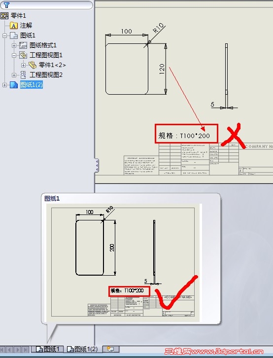

7 S9 N/ N! I) q& ~, G在一个模型中生成2个配置,其配置规格都有填写% X+ g' k) W! s9 G
但不能同步到工程的图规格中,
: i, ^  W, z( o8 i大家看看有什么好的方法
: S, x. }' L( T) |4 g5 } 23.jpg 3 @/ ~2 M" c: ~/ ^1 D

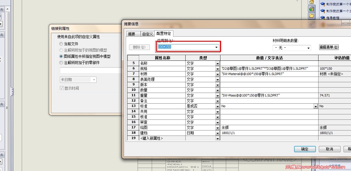

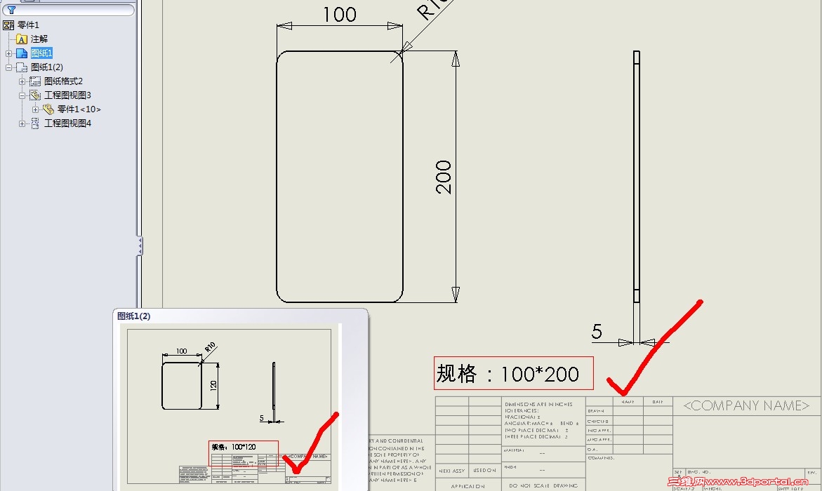

发表于 2011-10-15 08:51:24 | 显示全部楼层 来自: 中国河北保定
其实可以自定义属性里面设置即可,请看下面录像
. H" Z5 V' A2 h' r3 _2 y/ c$ N
5 G& S& d: ?7 z2 Y, l 未命名.JPG
  z7 t% y- H( O: u0 `0 J6 ~! E
$ I( C. ]2 y' I5 o7 F 不同配置出工程图.zip (578.22 KB, 下载次数: 46)

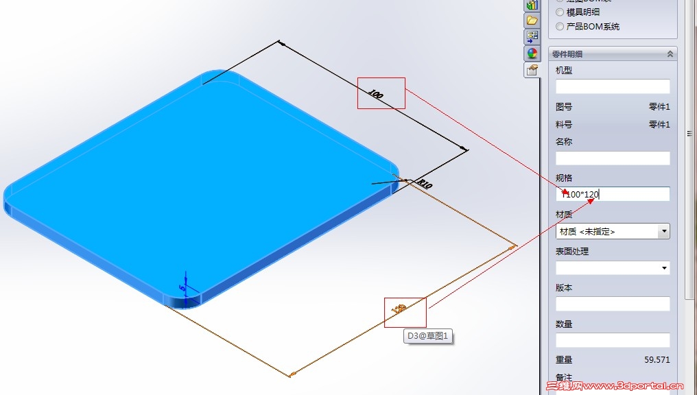

 楼主| 发表于 2011-10-15 09:36:59 | 显示全部楼层 来自: 中国江苏苏州
6# qiyuezhuifeng
- @3 o6 D) r( e2 i( H3 q5 N& l
- W3 n& q: z" j% [( E你的方法却实可以9 H, H7 x4 F& i$ G$ @
我也试过的
- P( q# ]+ ^) @! q不过我的和你的不同我用的是属性卡写的属性
% b# C- \7 a) k因为你不可能每次都去手写相同的属性! C4 }7 ?" M2 n4 n
这样很烦" j+ G* r  h& O2 H0 X' z* S% }, o  B- J/ u
不知道你对此有何看法
$ u7 P" r: k1 R5 X2 ^ 444.jpg

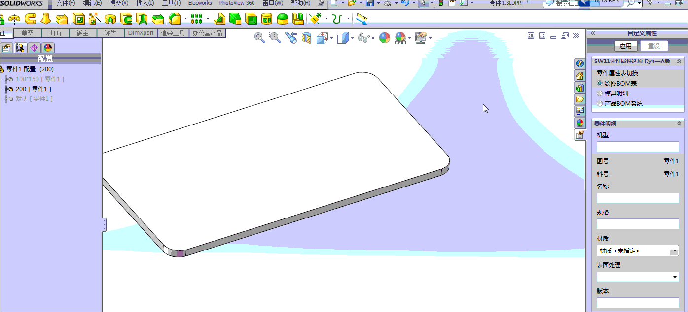

发表于 2011-10-15 09:52:28 | 显示全部楼层 来自: 中国湖北武汉
估计楼主做出来配置不会用,我试了一下楼主做的配置是可以用的!

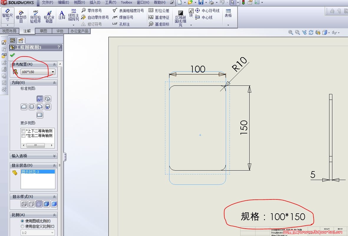

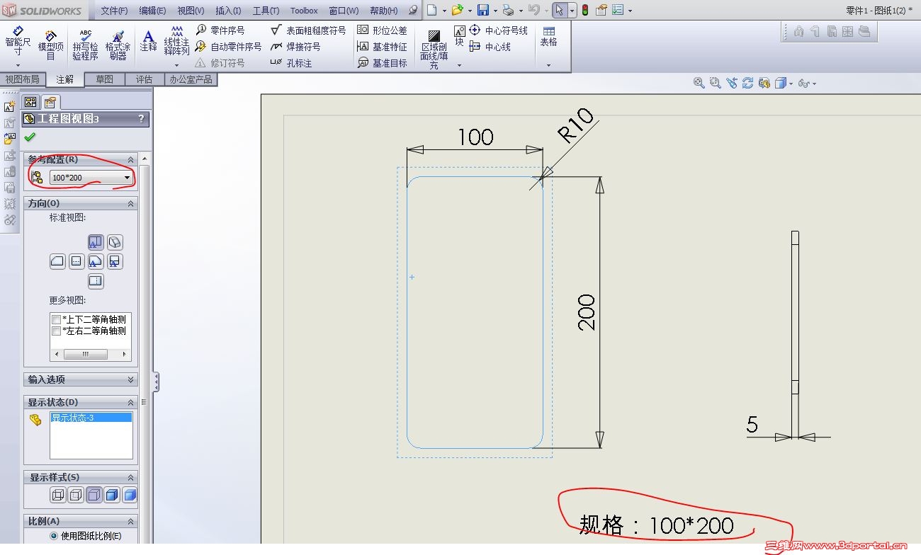

发表于 2011-10-15 12:07:42 | 显示全部楼层 来自: 日本
9# yh2008 5 q# X0 @% `% f  G
; J$ t) K+ E3 I& j8 A
: C3 n! h* J5 p% n( I4 X 捕获.JPG
( P6 H4 I5 b2 P6 `, {0 e0 i( s: A* K6 |% c0 I$ R3 n& i) ?- O  g

发表于 2011-10-15 12:15:01 | 显示全部楼层 来自: 中国湖北武汉
楼主点工程图的投影视图后,就可以看到树上面配置栏里面楼主的配置。分别点一下你就可以看到视图中的尺寸变化!我用的是2012自带的GB工程图模板。

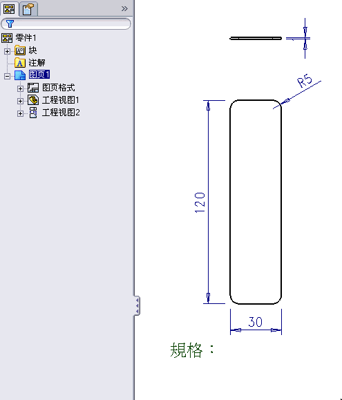

 楼主| 发表于 2011-10-15 12:49:11 | 显示全部楼层 来自: 中国江苏苏州
10# hongwei_1987jp
# Y1 K$ Q0 P7 A- U$ p
' G7 k( J( k) z+ U2 W! J配置和你的一样啊/ ]: t. {6 ^- R
但是工程图中的规格会随零件中的配置而改3 _: i( A0 n8 \" G
却不跟工程图中的视图而变
" n% w; \9 b2 _' Y不知可否将你的源文件给我看一下谢谢

发表于 2011-10-15 14:12:26 | 显示全部楼层 来自: 日本
12# yh2008 * G( V2 H% P' \+ L- F# Q4 u" N
9 y7 @5 [: b3 w6 R那是你的文件的,1 u# _: }5 Q- Y' G; ]9 |. L
& W6 J& t5 Z6 p% c3 m% }编辑图纸格式,把规格关联为配置名称就可以!

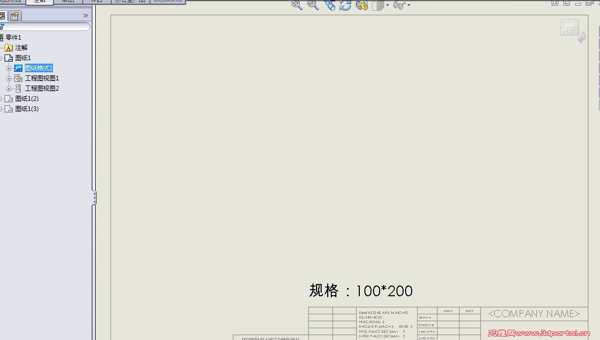

 楼主| 发表于 2011-10-15 16:14:06 | 显示全部楼层 来自: 中国江苏苏州
17# hongwei_1987jp
2 V7 K& z" n) Q/ r) M6 n; H# t) k0 R2 o; l4 g- Q/ O$ m: ^# q6 T
   你指的是这个吗, L% ?! D- L. J$ ]$ S) M
我保存了可以一打开还是3 j$ G7 M! n1 I* n$ G# r
跑到零件中的配置名称了0 Q- N" k* c" `2 t  T: y
不知道你是怎么操作的
发表于 2011-10-15 20:32:58 | 显示全部楼层 来自: 日本
本帖最后由 hongwei_1987jp 于 2011-10-15 20:40 编辑 8 c; |4 J7 H9 M0 D& F* {
+ x6 n, ]- o; q0 N( I2 y
19# yh2008
3 d+ j6 m* [! f" Y% C0 o. `0 Q0 [3 ?图纸配置替换后,要按更新,下面的规格就跟着变化啦!
$ f% i$ R) M6 t) F: i3 s0 h2 n) p5 Z0 _3 \
fw 配置关联.rar (149.01 KB, 下载次数: 20)

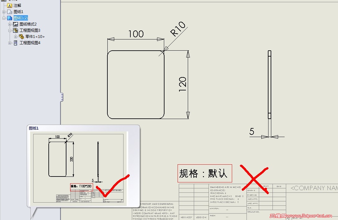

 楼主| 发表于 2011-10-17 08:28:42 | 显示全部楼层 来自: 中国江苏苏州
20# hongwei_1987jp 5 O5 [( s" O7 i  t! V
把规格改为配置名称
- w, Y$ T  J1 M4 t. _' M那么如果配置名称和规格不同的话
3 f/ x* L. }- p! \5 z就会出现下图的情况' A  `& |' o5 r6 r9 {
这也不能实际的记录规格!

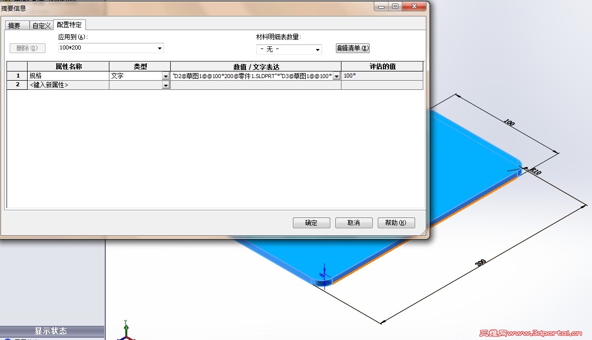

 楼主| 发表于 2011-10-17 08:35:46 | 显示全部楼层 来自: 中国江苏苏州
20# hongwei_1987jp
' M2 w% r5 m3 T, |- R/ Y但是如果我在属性中删除所有的属性% X  ]- H# j9 j* U: s4 g4 c
再再每个配置中单独的写上规格连接尺寸
" O; x8 w& P% w" S" H那么在其工程图中就可以了!
4 J! A6 N  C1 a6 F; _8 c  但是如果这样一个个的写配置多了是不行的

 楼主| 发表于 2011-10-17 11:33:11 | 显示全部楼层 来自: 中国江苏苏州
0 V" r$ p9 {1 q$ R+ P2 `( F2 e1 X# `* z% u) f- ^7 v
23# 大鹿 0 T* v) Q/ `1 D9 A, c
你的这个做法也是可以的# U9 d0 i: |$ H+ m8 X/ H
但是还是会有这样的一个问题4 n8 F4 f$ G9 J- B: E4 [0 n
这个规格一般都在"编辑图纸格"后连接的" |8 @6 w/ q% @" |* R; ^0 i
但在这时就看不到模型的规格了!!!!& U: H, g7 l2 w7 U  w, x
发表于 2011-10-17 22:38:05 | 显示全部楼层 来自: 日本
22# yh2008 . @, }$ D/ C) ~
既然要做配置,就是要做需要的规格,你要默认的做什么,删掉默认的
