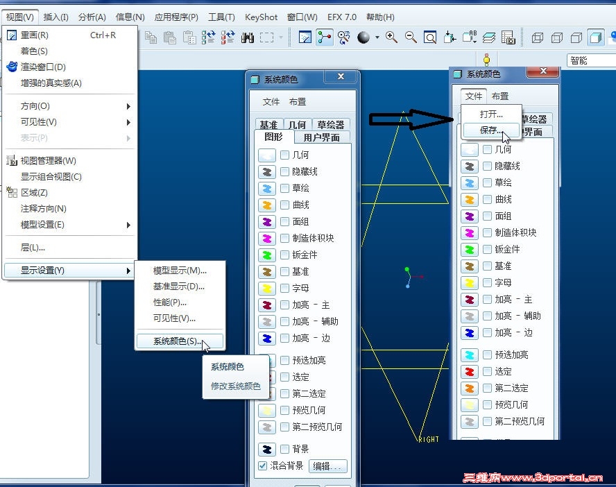

是这个意思吧, 设置好你要的颜色外观后, 保存你的*.scl 文件, 再在config文件中加 system_colors_file  指向你刚刚保存的scl文件, 保存就可以了。

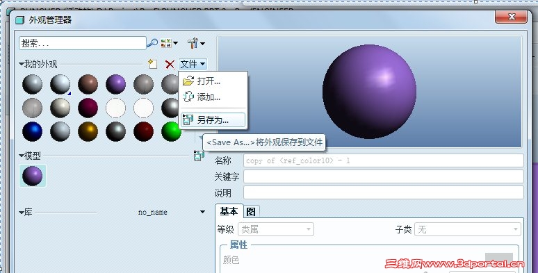

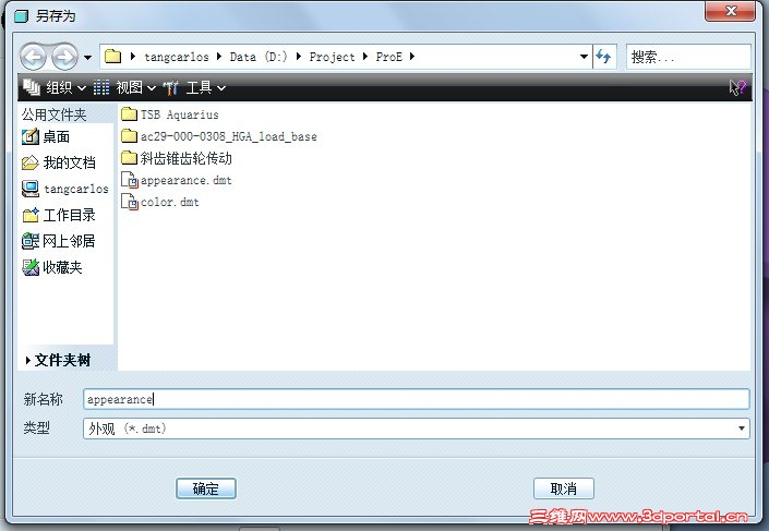

/ a& m4 D# [  I' x9 _5 r4 Ilivepzp 发表于 2011-10-14 19:36 http://www.3dportal.cn/discuz/images/common/back.gif
# M& @7 @) E: K5 ]是零件的外观吧,见附图。在config中指向appearance文件,PRO/E重启也有效。
 楼主| 发表于 2011-10-15 08:31:58 | 显示全部楼层 来自: 中国广东东莞
谢谢各位大侠了,这些方法都试过了,还是不行,现在设了个快捷键
