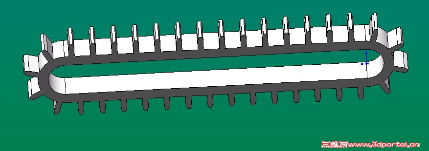

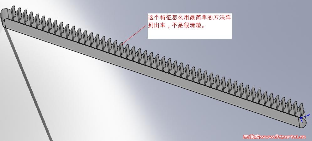

如图,需要绕上一周,我上面只用了线性阵列,只画了一部分,其它不知有没简便方法,一周一次搞定?刚开始学习。  \1 V% Z! E/ k: N% @- t# q
上面的特征是要绕皮带均匀分布一周。

用曲线驱动阵列
发表于 2011-10-14 20:57:45 | 显示全部楼层 来自: 中国河南许昌
用曲线驱动阵列,你试试看

如何取得这个曲线?我试了一下,不知是否是需要把这个图形用草图转换引用,生成草图后再把草图组合为组合曲线来用?但这样我没还是没搞成攻,不知是何原因,0 n- R% X8 ]) z7 x/ v. Q, ~2 @0 G
另外我在用线性陈列时,为什么我的随形阵列是灰色的,无法选择?

用皮带的边线即可,注意各个选项的设置。

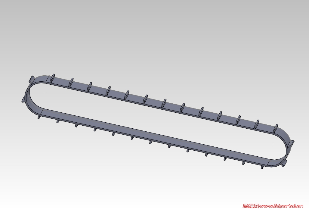

是不是这样。

2.jpg 我也随便画一个看行不行

应该是隧型阵列吧

+ n, N. |% s# M3 F/ u+ I9 ^做得不错呀,我再试试呀,可惜老兄做的可能是11版本的吧,我这10打不开呀,遗憾呀
