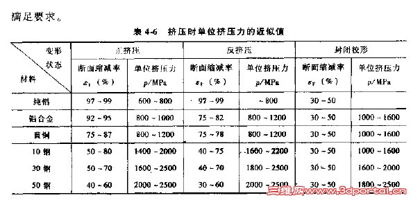

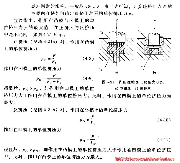

最近遇到冷挤压的吨位不够。自己不懂产品压力的计算公式。故请教。谢谢
发表于 2011-10-15 14:05:21 | 显示全部楼层 来自: 中国广东东莞
" u; \/ E, o1 n! m- |4 h" ]% \
. A* a& ]8 ?: T$ g# [$ j给你一个公式吧,仅供参考。
