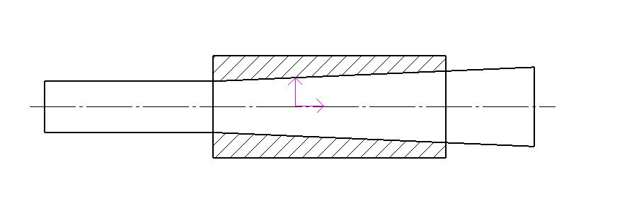

我们厂加工了一根250*800长的轴,用于发电机的主轴,其中一头要钻一个14大油孔,深350左右,在钻到300左右时,加长钻花的焊接部位断了,操作员想用钻夹头夹住露出的断钻头部分拉出来,可不小心碰到了反车,钻花断在了里面,而且不露在外面了,由于深度较深,另外正是在钻的时候,取出来有点困难
& w( ?/ r% u# F6 t- B求救各位,能有什么办法把钻花搞出来?

可以参考下面两种方法:
: q- C% k4 O* G0 E) A/ e9 l: S1)用高速电火花穿孔机直接将钻头打碎(该电火花机床能加工的长径比可到300:1)
, C' E8 t  w, q, ~2)现在钻头的中心加工一通孔,用一带有内锥并配外锥的轴的管子插入前面加工的孔内,然后夹住外锥轴的一端将其拉出。(注:带内锥的管子必须沿轴向开一缺口)见下图  U2 ^; A" Y& H" t0 H. K( U
" U$ Z6 o5 k  L9 v% g
我贴的图为什么不可见呢?我没有设任何权限呀!!!!% v* P- `- j2 ~3 T
再重复回答一次,只有中级用户才能查看附件!你还不够,继续努力吧,很容易的!7 k/ ]2 I* t5 r# z; V, ~8 E
3 z0 ^9 u) l$ G1 g/ s: g: ^8 T  F+ ]$ E  M[ 本帖最后由 渔樵 于 2006-8-16 13:36 编辑 ]
渔樵 + 5 应助
