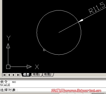

SC命令  怎么用???3 t  ?- g, \! T3 z! e
0 ]" Y1 {3 x, e* z5 ]6 q1 a
1 `2 C. S1 H: Y7 h s.jpg
, q9 j% W, j9 n' P, n+ A  现在是11.5   怎么用SC把它缩放到10

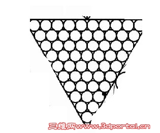

 楼主| 发表于 2011-10-15 15:08:50 | 显示全部楼层 来自: 中国广东深圳
sew.jpg 0 {: a- g0 Q+ M1 w2 n
+ Z5 q* u, Y; s& k  这样的怎么做啊???
发表于 2011-10-15 21:06:40 | 显示全部楼层 来自: 中国辽宁
看命令行提示,用"参照"选项
 楼主| 发表于 2011-10-15 21:18:09 | 显示全部楼层 来自: 中国广东深圳
4# woaishuijia
4 x/ l7 w0 ^1 K& c/ c7 R4 F) Y# U+ E
7 z4 r* P/ d. X3 c) ~4 U6 ^9 s/ g1 h9 H" p+ {
  e; i' D( ]  ]( _# Y& Z6 C. ]
用过SC 选择对象后  R  输入参照长度 1  再输入想要的尺寸10    之后圆就变115了    . z" f' E! A8 s( O; V  ~
    怎么办啊????????????????????????????????????????????????????????????
发表于 2011-10-15 21:49:00 | 显示全部楼层 来自: 中国广东东莞
# A* j, c" z4 r9 ^! \; `- t4 d0 V+ j- }+ K( G0 L
如果你按上面 的数据的话, 你要把圆的半径画成1, 放大10倍就是10了, 当然按你画的 11.5 的画, 你就要缩小了,
" P( J5 r5 n7 ?& V步骤为:
/ y0 h9 e& e5 E! h9 M2 N- @8 e! W8 d5 d) C
sc命令/ `# l. B' i6 l" F
选择圆-5 N/ X6 b1 [2 R% q
3 O; ], w. S! }  输入 'cal 0 S2 y" h- S1 g: q# M2 x+ R9 t
  输入 10/11.5
( k: B! N! R  w: _, @' S+ o  完成!

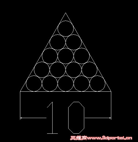

发表于 2011-10-16 07:47:39 | 显示全部楼层 来自: 中国辽宁
' T) ~  t0 ^2 a1 {# _& b1 E0 e0 ?# @' ?& v0 d9 F
5# q542748861
4 o5 I8 ]" B2 @1 r卖糕,参照长度是指你原先的长度啊.
9 g7 F+ f' e, d, J, }" B) ~2 ~! K% [提示指定参照长度时,用鼠标分别点选正三角形任一边的两个端点,提示指定新的长度时,键盘输入10.正三角形的边长就缩放到10了.
发表于 2011-10-18 13:31:56 | 显示全部楼层 来自: 中国浙江金华
如果你要用sc的话,像6楼所说的就好了sc命令# h% }. X& W! o
选择图形,输入sc,空格,指定基点,输入比例10/11.5(不过你得自己先计算成小数)0 o# B2 G0 P! `+ v9 _: Q
这个方法不好,圆的话直接选择圆,再选择他的象限点,改大小即可,你想多大就多大
0 W/ g+ |, e( h6 I4 b; r! g直线也差不多这样做简单啊
