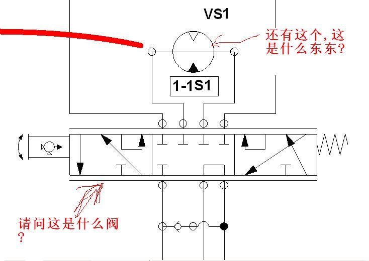

请问图中这是什么阀?有相关型号的,能告诉我吗??' i( z$ ?% u0 R
8 O* J$ E, _" x2 L
图中的两个元件不知道是什么东东!!) e. G! E; |) L/ z" I6 j4 e* G

The valve should be a common servo valve.The motor could be a reverable hydraulic motor.$ J. H& T: C0 C0 `( x4 ^; R$ o

应该是伺服马达与伺服阀

, L) R1 i5 k9 S  ?! {但那阀,能否说一个型号来听听??
发表于 2006-4-5 23:14:24 | 显示全部楼层 来自: 中国广东佛山
我不太同意各位观点,不知道楼主的伺服马达有带动负载吗?一个伺服马达和一个伺服阀串联,然后伺服马达再和一个液压缸连接,不太讲得通吧,我觉得如果那个大家认为的伺服马达没有实际的输出,我认为它应该是一个流量计,检测到的流量信号反馈给伺服阀作为控制信号。还请高手出来指点。

强人,其实就是流量计,你这么一说.我就懂它的作用了!* f9 p- ^9 t# Z  i6 K: E

有哪位上来具体分析一下这个系统的工作过程!!
发表于 2006-4-10 15:21:17 | 显示全部楼层 来自: 中国安徽滁州
已经看懂了,!!!
" Z+ e& P# J' N) P* N对了,阀下面那个连接进、回油管的单向阀起什么作用啊????
发表于 2006-4-12 22:03:37 | 显示全部楼层 来自: 中国辽宁葫芦岛
液-电转换,流量反馈,我想这个系统大概是速度控制吧

我知道!那是三位四通阀!三个方框表示三种工作位置,T表示该通道不通,一个方框外接口有几个就表示几通,所以是三位四通阀!
