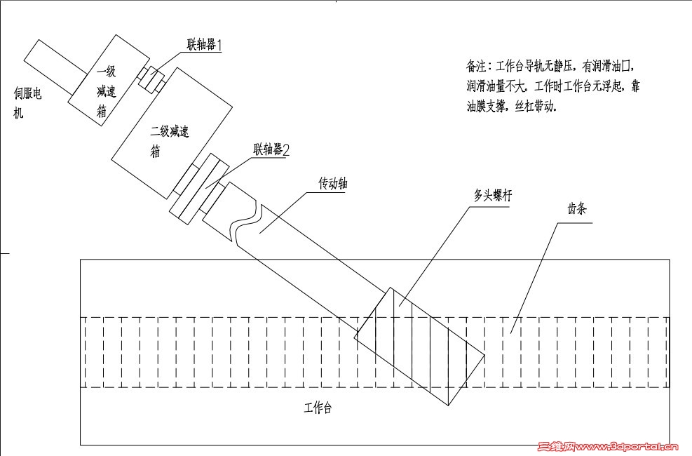

如图所示,工作台虚线的部分是工作台下部的齿条,工作台的运动靠多头螺杆带动。昨天下午出现爬行现象
6 D6 W9 ~* [' y! q# `9 a1 ?1,工作台慢速运动时有爬行,快速运动时就不爬行了。9 r4 g8 y8 {8 h: C" ~6 n
2,爬行时联轴器2伴随着工作台的爬行而时快时慢。7 p/ j+ Z/ Z$ j4 s: \
求教:什么原因导致工作台的爬行呢?

这是比较老式的龙门刨或铣床的驱动方式,只是加伺服改造没完全到位,低速出现爬行很正常。, \7 h& G. P% n- \' N* U5 T5 u
主要是工作台导轨面为铸铁——铸铁摩擦副,其摩擦系数较大,且动摩擦系数比静摩擦系数小很多,发生爬行在所难免。, a2 Y6 ^" s! H0 K, l
解决办法主要是在工作台导轨面贴耐磨导轨软带。铸铁——耐磨导轨软带摩擦副的摩擦系数只有铸铁——铸铁摩擦副摩擦系数的约1/3,且其动、静摩擦系数相差较小,低速时出现爬行现象的情况会大大降低,驱动力也会小很多。当然,速度非常低时,还可能会发生爬行,除非使用封闭式静压导轨。

如果以前很少出现或没有出现而现在才出现,可能是润滑系统供油有问题,如供油不连贯,润滑系受污染等。

原因
8 @, c1 n2 U' z4 O1 W3 D, z1、润滑不到位8 y; U6 \; l  w) F4 h  U7 c
2、联轴器与轴之间摩擦力不足
/ p, Q- B5 ^- w/ t! |% U+ |( c6 M3、导轨精度丧失,传动螺杆有间隙
