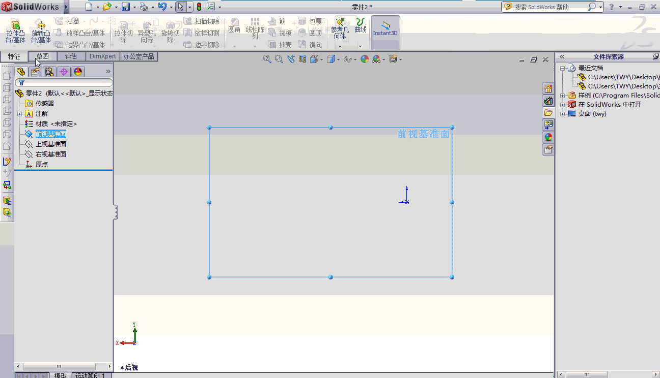

请问各位老师,solidworks草图有如cad的线段等分功能吗?如何操作?谢谢解答。

你可以参考一下此方法,可以达到分段效果

谢谢唐老师的解答,可是在草图里是分出等分点,但再要在点上画草图就不能捕捉点。是什么原因?烦请唐老师再解释。
发表于 2011-10-17 10:35:07 | 显示全部楼层 来自: 中国浙江金华
在草图工具里插入分割点,然后约束各线段相等!
