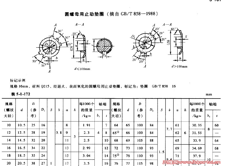

[已解决] 外螺纹带轴向槽的作用

固定圆螺母的。

圆螺母止动垫圈卡紧放松槽。

人力车(板车)的轴上也有相同的结构。是把垫圈缺口对好装上以后把垫圈外部的齿扳竖起来与圆螺母的外边凹槽或六方的直边配合,用来防止螺母松动。

圆螺母常与止动垫圈配用,装配时将垫圈内舌插入轴上的槽内,而将垫圈的外舌嵌入圆螺母的槽内,螺母即被锁紧。
