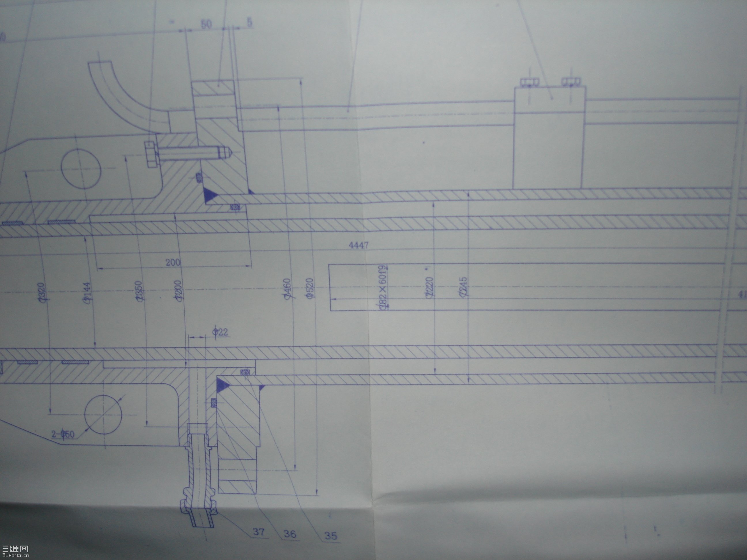

作设计看到一副图,液压缸是那种内导式液压缸,里面有一根方导柱,就是不知道是干什么的。
! a3 D8 H4 x4 E是作导向的吗?但是想想应该导向也用不着它啊,各位帮忙看看!

 楼主| 发表于 2006-4-4 23:11:00 | 显示全部楼层 来自: 中国湖南长沙
不好意思
! ]# d% F8 U8 ^% g. s+ \2 m" z第一次发
就是中间那根导柱
就是中间那根导柱

发表于 2006-4-5 06:59:06 | 显示全部楼层 来自: 中国河北沧州
可能是为了达到特殊的速度要求而设计的

发表于 2006-4-5 12:48:59 | 显示全部楼层 来自: 中国江苏无锡
另外一端图纸有吗?可能是有键防止活塞杆的转动

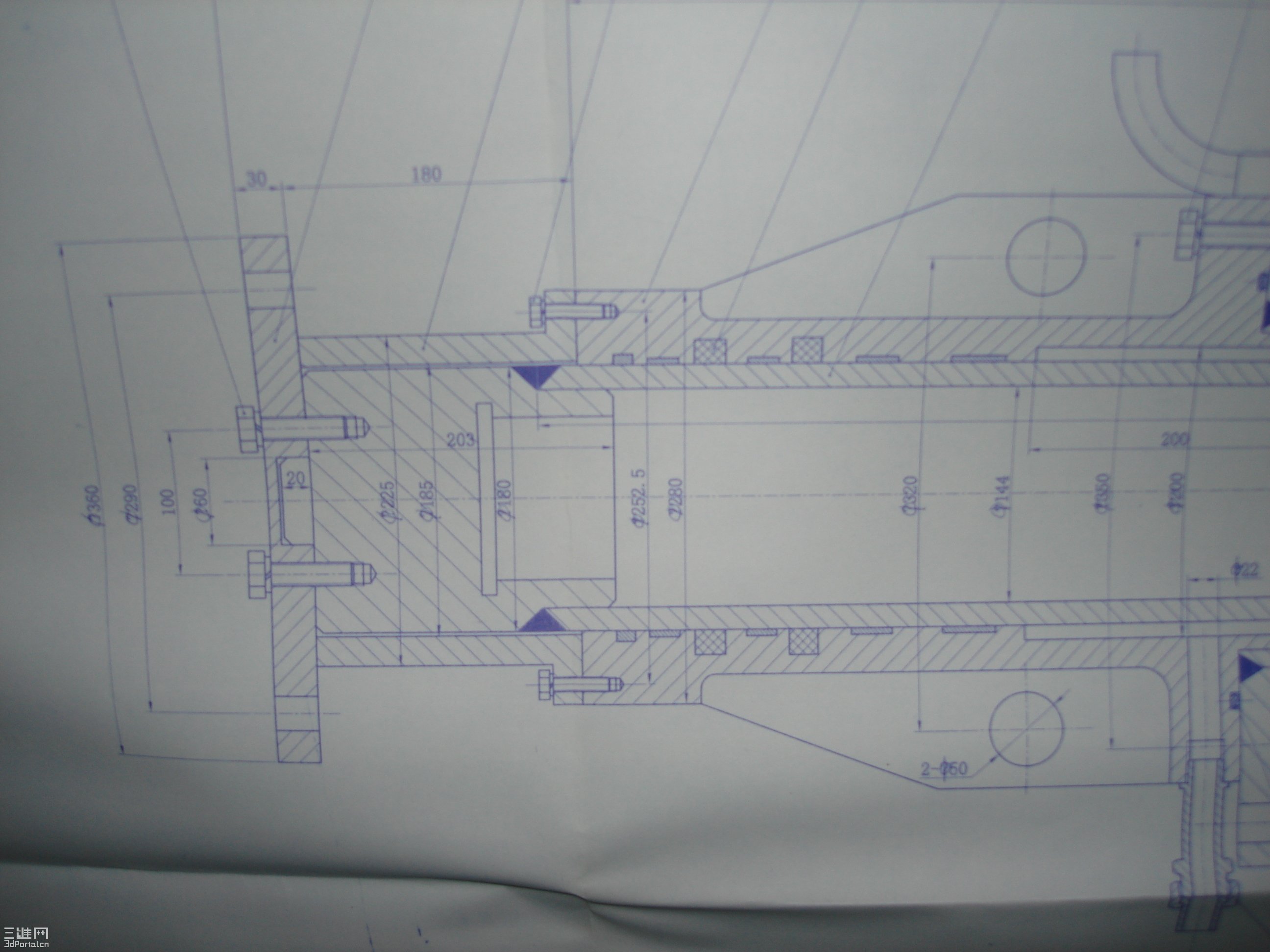

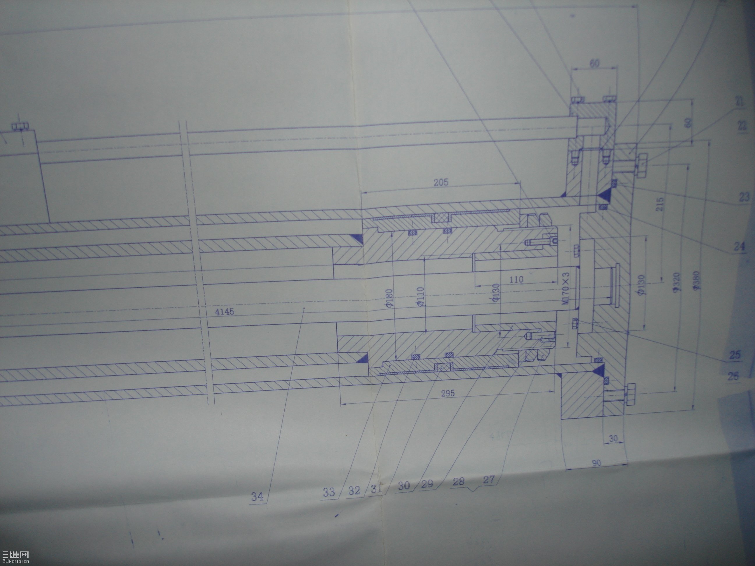

 楼主| 发表于 2006-4-5 14:32:38 | 显示全部楼层 来自: 中国湖南长沙
还有两张图, l7 _1 m' ]# C# X
各位帮忙看一下
这是中间那段
这是中间那段
这是头的那段
这是头的那段
 楼主| 发表于 2006-4-6 23:16:29 | 显示全部楼层 来自: 中国湖南长沙
可是我看那个导柱根本没有跟活塞或者活塞杆有接触啊' U" p# B$ D9 \7 {: \/ O. y* v
应该不能跟它们有什么关系吧0 `2 W, _+ I/ q* j: P. N
我真是不懂啊
发表于 2006-4-10 11:34:09 | 显示全部楼层 来自: 中国山东淄博
是引导液流的,
* \' `9 p7 d, w8 l' G) d( V8 C1.液压缸太长了,要想快速启动是很困难的,因为液体必须先充满柱塞腔;这也是为啥设计成柱塞缸,而不是活塞缸的原因;设计成柱塞缸,设计者还认为启动很慢,再增加导向塞,来加速启动;: x$ W" V) A, c% L0 ]2 T& L
2.返回的时候,显然可以起一点缓冲作用,但作用不大;

发表于 2006-4-12 08:44:33 | 显示全部楼层 来自: 中国山东淄博
1.刚才对不住了!说的有点不具体;
: ~$ g4 T8 V0 s. _9 y% D2 b  _它的作用主要是加快启动和返回;显然柱塞缸和导向柱都是这个作用;
6 |/ p) l- F, P' a5 d$ U% ^+ k- g0 Z同时降低系统背压,尤其是在回程的时候,这也是显见的;
$ H' }" I4 u2 W/ f( y9 ]2.那个Φ82X60f9是什么意思?不一定具体,欢迎讨论& l9 o0 p0 |5 w: g( B! ~% m! K
我的想法不是很全面,我认为 Φ82X60f9是指:Φ82的油缸筒和Φ60的活塞杆,配合选用H10/f9;因为是液压缸制造厂,就直接选择了Φ60的活塞杆,这样方便些;同时毕竟用在液压腔里,表面要求光滑些,公差也要有要求,这是为了减少液压阻力,就干脆选择了现成的活塞杆要求了。
 楼主| 发表于 2006-4-12 14:20:57 | 显示全部楼层 来自: 中国湖南长沙
那根方导柱是60的尺寸,这一点可以从图里面大约的推断出来,但是那个Φ82搞不懂,那个内空的活塞杆的内腔的内径是Φ144啊。不知道这个Φ82是从哪里蹦出来的。
发表于 2006-4-12 15:46:30 | 显示全部楼层 来自: 中国广东广州
确定是方导柱吗?除了这个尺寸Φ82X60f9,没有看到其它尺寸了。
* s" S3 L2 I9 P3 g5 C$ `$ t是怎么确定它是方的呢?
发表于 2006-4-12 21:11:38 | 显示全部楼层 来自: 中国辽宁葫芦岛
活塞后面的套(有定位销的那个)是不是方孔?如果是就应该是角度定位用的,至于Φ82X60f9,可能是笔误,我怀疑不应该有那个Φ,也就是82X60的截面
 楼主| 发表于 2006-4-22 22:34:00 | 显示全部楼层 来自: 中国湖南长沙
谢谢这位兄弟8 m) X$ s5 r! O
经此提醒,我也感觉可能那个导套是方的
9 D3 I3 f! ?8 J/ X那个尺寸应该也是标错的,实际是82X60吧,否则也定位不了,经介绍说这种内部自导式柱塞油缸就是能防偏转和旋转的,应该是这根方导柱的作用吧,各位觉得呢?
