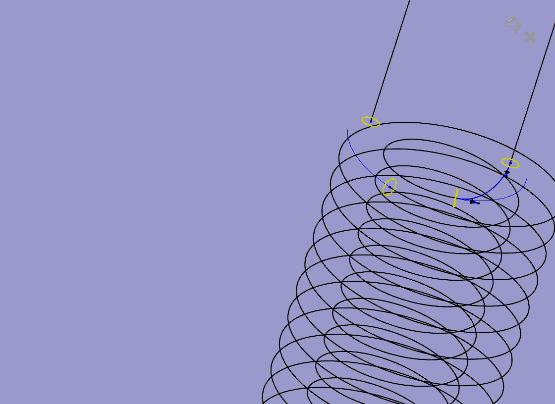

[求助] 问题求助,3D曲线补R角问题。
发表于 2011-10-16 18:55:49 | 显示全部楼层 |阅读模式 来自: 中国广东中山
RT这个帖子中的R角怎么补?http://www.3dportal.cn/discuz/viewthread.php?tid=1077564&page=1#pid5890360
) `7 A" _, L4 h4 E9 ?% S3 b1 `# b帖子中没有把方法讲述出来,小弟搞了半天也没办法把那个R角补出来。

零件1.gif 1# gkatydid
发表于 2011-10-17 12:02:40 | 显示全部楼层 来自: 中国上海
我不会录制,开头和结尾都没了,就这中间一点点了,图中是用3D草绘点圆弧工具的,也可以曲线工具

 楼主| 发表于 2011-10-18 08:46:26 | 显示全部楼层 来自: 中国广东中山
23:00后不能引用。晕8 E# ~+ C. t. L. n7 b* v6 E
首先说声谢谢。1、曲线工具的重点在于添加相切选项,这个我会了。# B, ]& w2 A# D' ?0 g
9 p7 b/ e; u  X, X                     2、关于圆弧补R,小弟不才,没能搞定。补出来的是平面R,% }: b, N7 F; W$ s6 t6 d+ T7 Z) B
                           请问下楼上的大哥,重点在哪?
  V9 p2 u, n2 ]% @0 ?8 z9 J, k                      3.穿透圆。还有你那个螺旋线上的圆是转换实体的吗?我只能重新建基准面才能画这样的圆,3D里的基准面我画不出那样的圆,不知问题在哪?望赐教!
