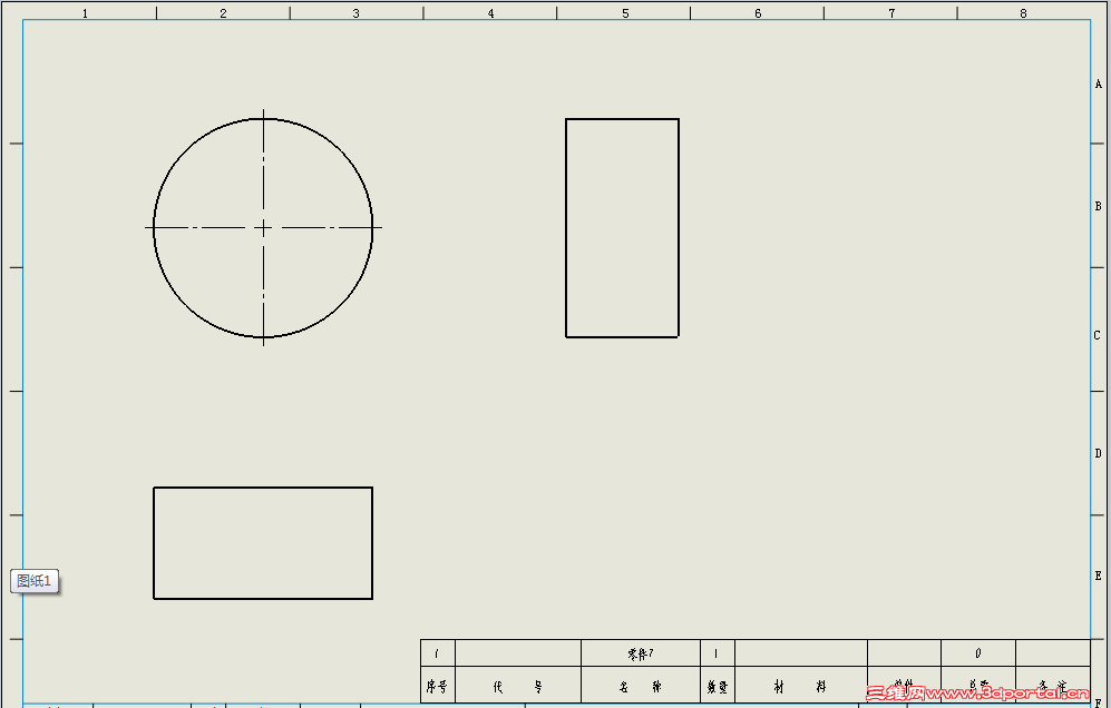

发表于 2011-10-16 21:57:28 | 显示全部楼层 |阅读模式 来自: 中国浙江嘉兴
本帖最后由 wenmk123 于 2011-10-19 10:06 编辑 - w8 V5 Y/ S. L1 I+ w
" m5 r  {, [$ V7 n- l' M各位好,想请教一下SW2011工程图中材料明细表如何设置与零件属性链接,如零件中我已经定义了材料属性,但是材料明细表中却什么都没有。表格中除数量对应有的,别的都没有,请高手指点。我简单的做了一个零件,但是除数量中一栏有链接外别的全是空的不知是怎么回事,如图:, ?# X% @7 H* ^; H( A2 W* T7 Z

发表于 2011-10-17 12:27:56 | 显示全部楼层 来自: 中国山东淄博
, d4 {% H; l  T- l
, U) Q5 B. T+ s5 T4 `0 t首先要设定好零件模板,在零件模板的“属性”中设定材料、重量等。在工程图中才能显示。( M5 x4 D! D& R# C" M* e9 V( O
$ J/ P1 ^1 E5 P+ N) G+ B
新建--选择零件模板---设置属性---另存为零件模板。OK
 楼主| 发表于 2011-10-17 16:01:44 | 显示全部楼层 来自: 中国浙江嘉兴
首先要设定好零件模板,在零件模板的“属性”中设定材料、重量等。在工程图中才能显示。) g, ?/ M. ~+ s( _+ |
7 V. q" d+ e! W
" u4 K$ `+ }5 e9 c& a7 @oneteng 发表于 2011-10-17 12:27 http://www.3dportal.cn/discuz/images/common/back.gif
& Q1 x* J9 F; R. S& ]* m/ `% x$ }
7 ^& h, h- h% C0 z3 A! [; |二楼的高手,能不能讲的详细一点,或是出个图什么的,谢谢!
 楼主| 发表于 2011-10-17 16:04:21 | 显示全部楼层 来自: 中国浙江嘉兴
问题补充:我说的是材料明细表中的问题!
