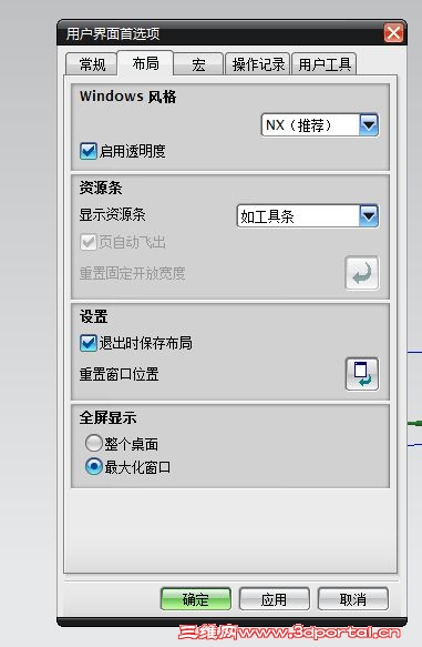

发表于 2011-10-17 07:42:09 | 显示全部楼层 来自: 中国山东济南
打开首选项,用户界面--格局,在退出时保存布局前的复选方框打勾(UG7.5中默认设置是保存),如果仍不能保存,那可能是软件其他设置出问题了,如C盘重启复原;可以试试打开模板文件,修改此项并加入你的工具条,然后保存。
 楼主| 发表于 2011-10-18 05:05:18 | 显示全部楼层 来自: 中国广东河源
2# WHC44
; k: t* Z! R5 i: w' ~9 f/ r4 ?1 y: V# R7 y8 |1 }1 ?3 q
3 l% E; ]* N/ b9 q2 X" P" e+ B那个勾已经勾上。。。还是无法保存,每次关闭后还得打开。。。。。

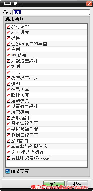

发表于 2012-2-3 18:18:35 | 显示全部楼层 来自: 中国台湾
1# lkm119 / \7 f: q+ t/ J# }+ E' J
2 w: o4 t4 I/ [" h, G% h
: l+ \8 Z  ^. J6 w- P0 w+ j我想你的問題應該是在應用模組上,把妳要應用的區域打勾,如圖" p' p/ J6 N: t$ D0 d
