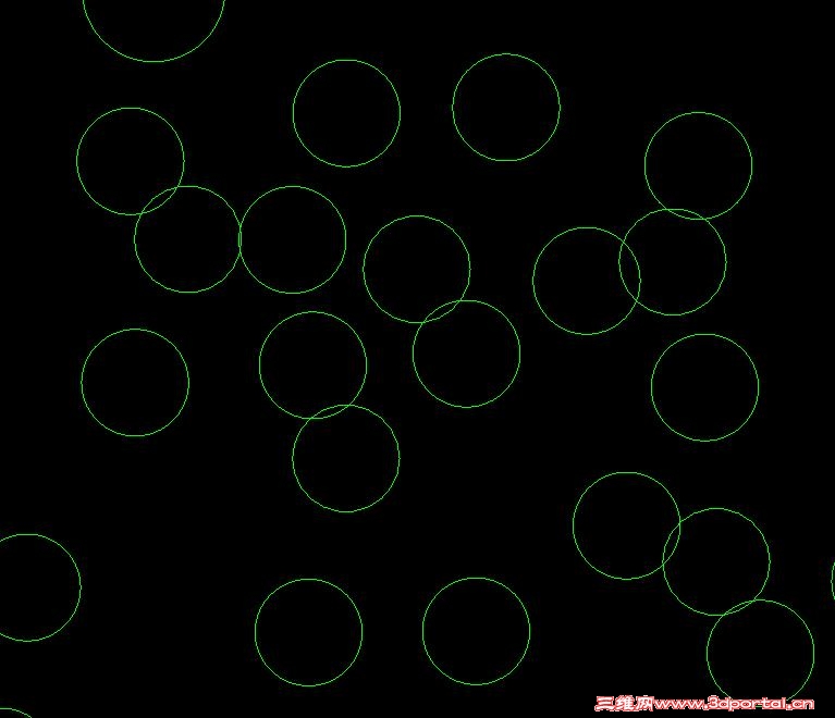

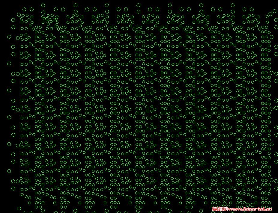

今天有个客户拿了一块板要在上面打很多孔,但是有一些,孔与孔之间是交错叠在一起(如图),如果交错叠在一起的可以不打,现在我就遇到一个难题,这么多孔用什么方法能够快速,准确的找出来有没有叠在一起?
交错叠在一起的孔
交错叠在一起的孔

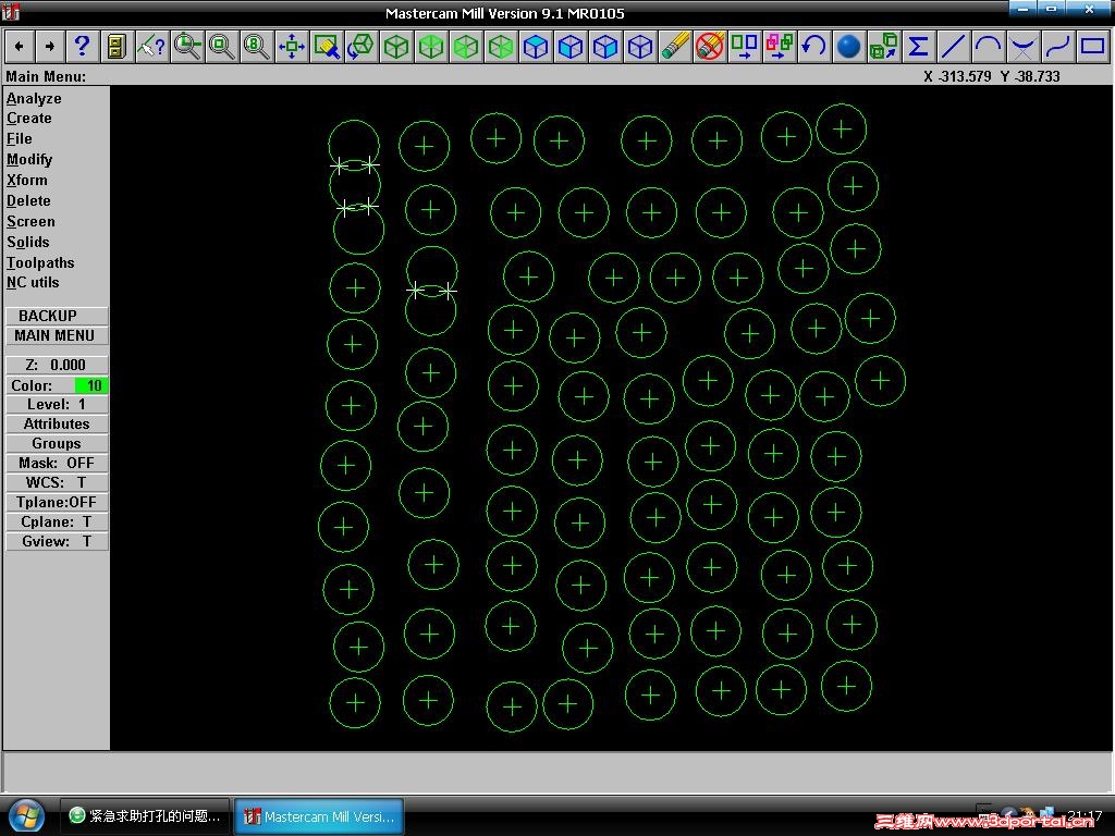

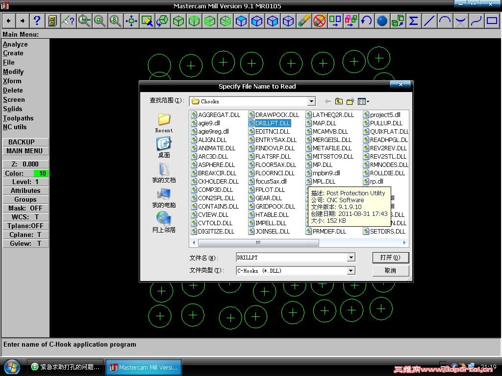

本帖最后由 guhongqing 于 2011-11-5 21:29 编辑 9 k6 G6 t' u; N0 U& p* k" ~
5 m* }  c& G; h1 q7 G
可以是可以,但是假如有三个圆交错叠在一起,就都不会选中交错叠在一起的三个圆,而不是漏选一个或者两个圆。按ALT+C    选DRILLPT(画出全圆的圆心)即可。前提是用break已打断在交点,这样就会一次画出全部的全圆的圆心点,打孔的时候选所有的全圆的圆心点就可以了
发表于 2011-11-5 21:22:29 | 显示全部楼层 来自: 中国安徽淮北
上传一个图片说明

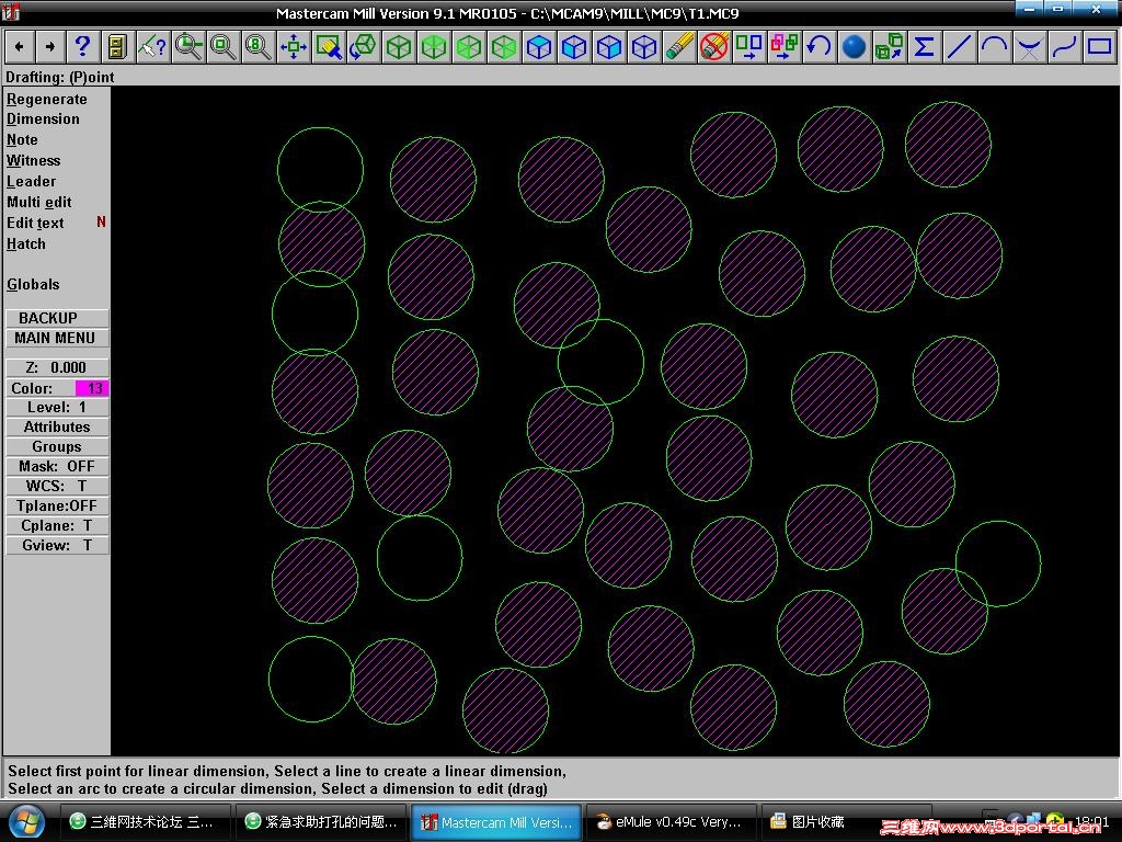

solids---extrude---
发表于 2011-11-6 18:02:30 | 显示全部楼层 来自: 中国安徽合肥
楼上的朋友,原来solids---extrude---也可以,7 u8 l$ f$ l: x$ O; j8 Y
还有一种方法,可以快速让你找到不需要的圆弧,不用break,使用HATCH,一次窗选所有的圆弧,不需要的这不会,贴图说明

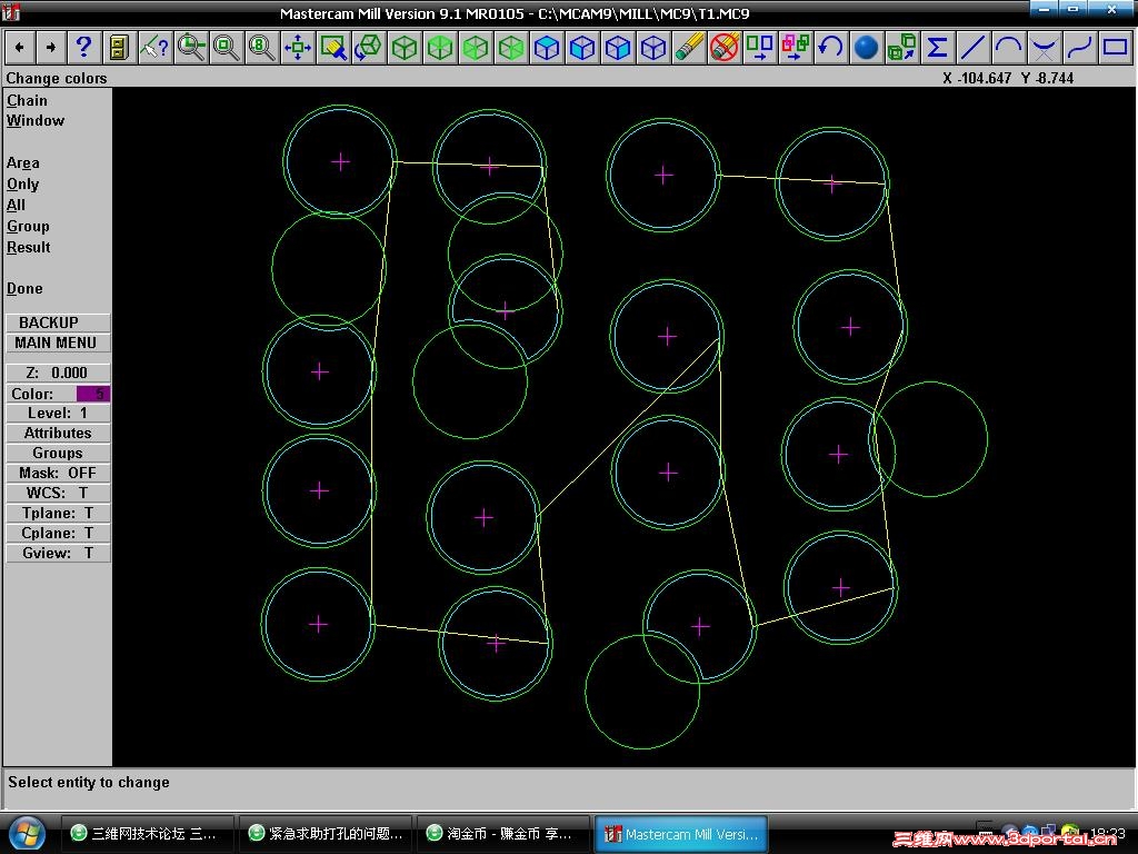

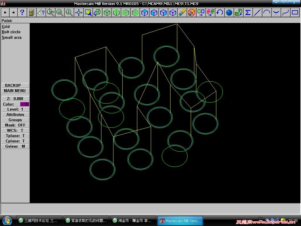

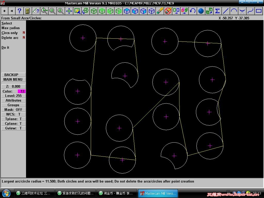

还有一个方法,目前可能是最满意的一个了,条件是圆弧的直径相差不大,2 [. H: f* [5 `" O: @/ N
用挖槽创建刀路,为了容易区分,仅精铣边界,并保存刀路最为图形,这样就清楚的区分出所需要的圆弧了,由于刀路相对圆弧会有偏置,则圆弧内外偏置,大小就有区别,( C5 b" d' |  H2 F+ x) e/ F& d, p
最后仅显示保存的刀路图形,用POINT-POSITION-SMALL ARCS命令一次创建出所有需要的点,(需要设定最大圆弧直径,取消仅选全圆,点N,圆弧和全圆就都选了)
- g& I8 z* w6 p* P0 e! q利用创建的点钻孔
