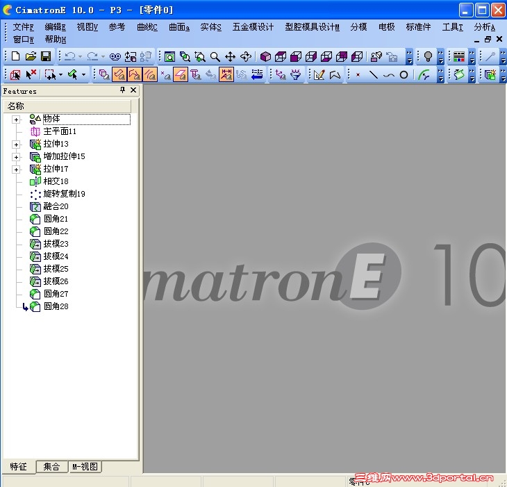

XP终于能用了。但是打开零件显示就出问题,看不见零件!4 J" ?! q/ \( {  }( [. O
我的显卡也不差了哦,GTX460的!

换驱动试试 我刚开始也不正常 后来换了官方驱动 就正常了

我的刚开始也是这样,把硬件加速调低在调高就可以了

如果是N卡的话。请把系统的NET之类的补丁。全部打上去。切记有些补丁会呗忽略。也请选择打上。。。系统补丁全部打完之后还是显示区域错误的话。请用驱动人生2011.把显卡的驱动补到最新的。这样子基本就可以解决你的问题; 。. h9 U& p! O4 W
: V- B# X3 Z/ p& N如果是A卡。我看大家还是放弃吧。。。A卡的话。就算你把上面说的都做完了。一切的都OK了。。那么新的问题即将来临了。你从零件模式转入刀加工模式的时候。在选择坐标系的时候。你点壹下视图。恭喜。会提示  (报警。发现部可调试的错误。软体会自动关闭)哈哈。这个办法我听说没有办法修正。。。。如果谁知道修正的话。也请上帖子说明下操作方法。

这个问题我装完了也是这样的。我把NET3.5装了以后还是这样没有好转。然后我把P1打上没想到就好了。我的显卡是NVIDIA GEFORCE 9600 GSO 512的。现在补丁打到P3了没出现问题。谁有可以建刀具的汉化补丁发给我一下谢谢了

唉,在公司460GTX的显卡,不行!回家再试,240M的显卡还是一样的问题,已经更新了最新的驱动了!

460GTX的电脑更新了G官方的驱动就可以了
, g1 w: Q& a  {# v8 E  p但是240M的更新了驱动也不行,最后如楼上说的,重装了没打补丁就行了

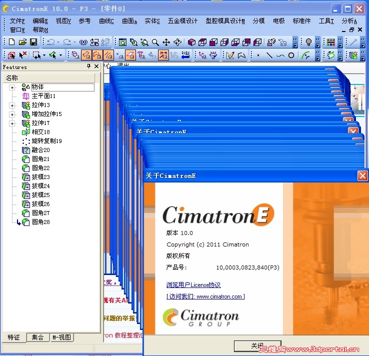

我的ATI FIREGL V3350也是这个问题.xp系统. 显示也是有重叠影子 鼠标放开后又正常

我发现是汉化的原因,没汉化之前,我打了三个补丁,都是正常的,汉化之后就跟你说的一样了。
