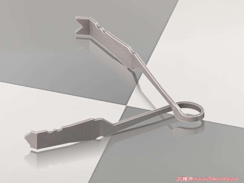

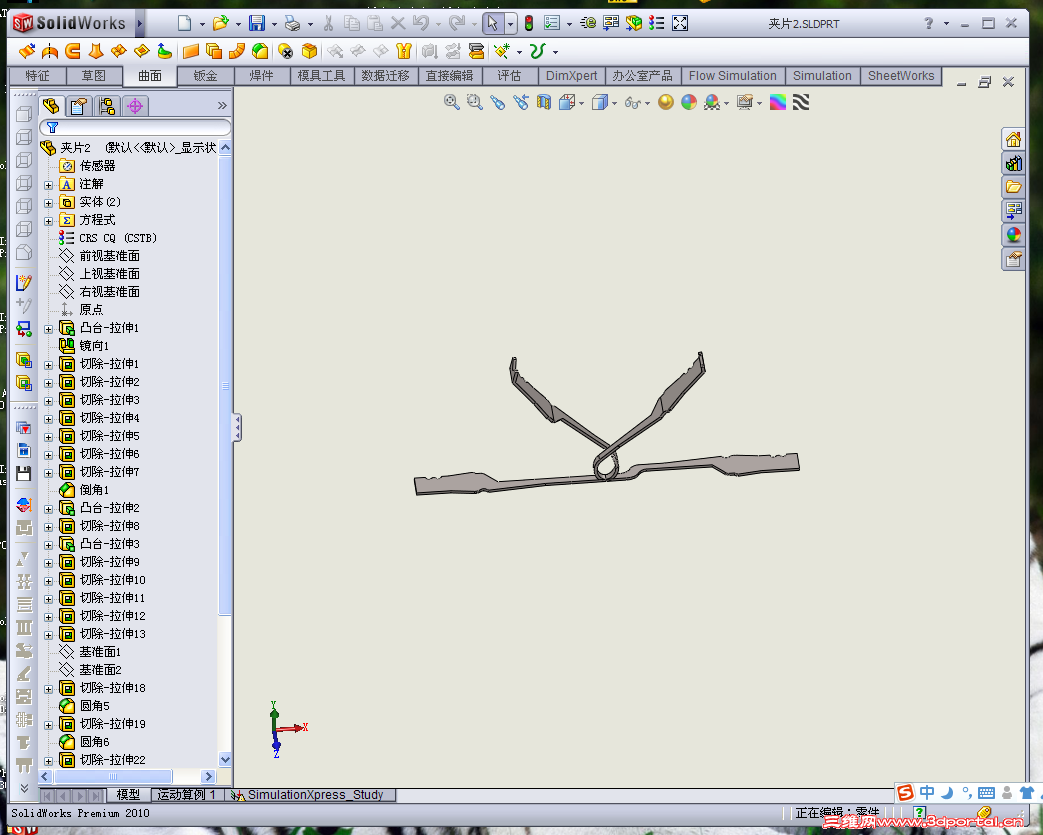

图片 PRT 都在下面,求助啊!这个钣金这么展开 啊?请帮帮忙

交叉部分不能展开。

有交叉部分展不开

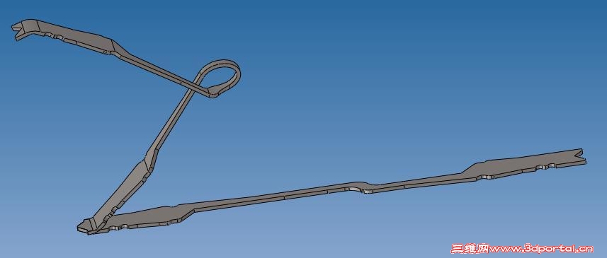

用LOGOPRESS即可,但是需要两头加圆角处理,如图附件) q$ V0 _( C" d1 B# j
aaa01.JPG * ]: f0 b& r! c( R; N* l+ w
aaa02.JPG ) \0 y4 |; `0 |& v* U; e- D
夹片2.zip (354.14 KB, 下载次数: 24)

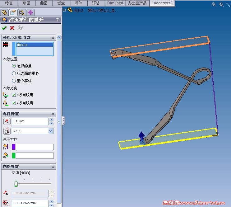

用Logopress3-2010sp0.8中的冲压零件展开命令
发表于 2011-11-23 09:16:13 | 显示全部楼层 来自: 中国山东烟台
发表于 2011-11-23 09:18:54 | 显示全部楼层 来自: 中国山东烟台
夹片2.zip (561.13 KB, 下载次数: 6)
