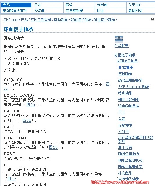

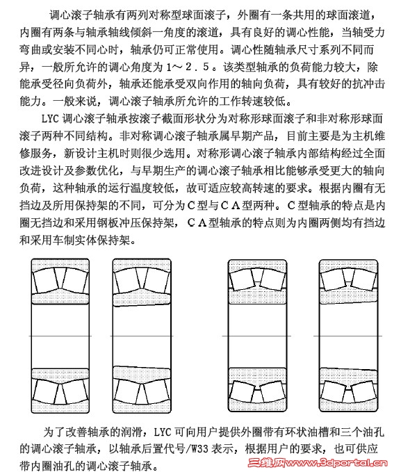

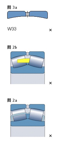

调心球轴承20000型和20000C(CC)型有何区别
4 Q" d$ X/ E3 P% E0 X; Z如23220CC/W33,CC和W33代表什么意思,谢谢!
发表于 2011-10-19 08:08:05 | 显示全部楼层 来自: 中国辽宁大连
CC 保持架结构 W33 油槽油孔 建议看样本   轴承基本知识

发表于 2011-10-19 08:08:37 | 显示全部楼层 来自: 中国辽宁大连
还有是调心滚子轴承  不是调心球

调心滚子轴承结构,建议看看SKF网站。
! s  e9 M  _- C1 g- i0 }http://www.skf.com/portal/skf/ho ... ng=zh&newlink=1_6_2
