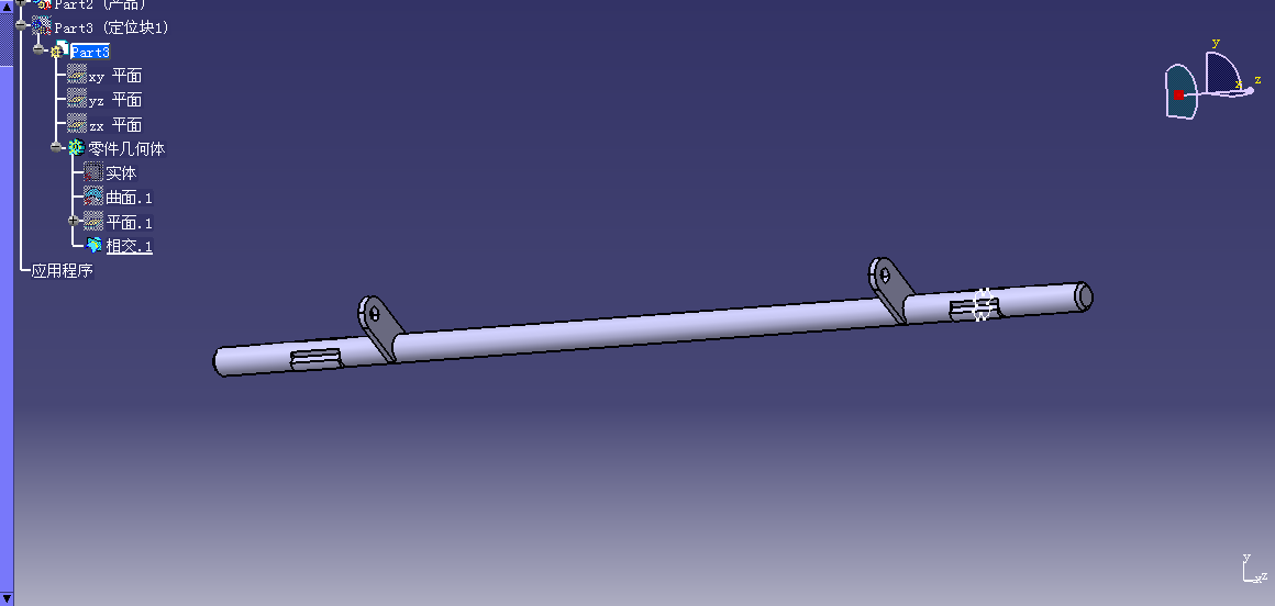

各位大侠,请问这两个零件怎么去设计焊接夹具?
发表于 2011-10-17 22:24:49 | 显示全部楼层 来自: 中国广东东莞
做个长支架把轴支撑住,再在长支架上做2个小支架把2个耳片固定在正确的位置就行了。这个夹具不难,自己要动动脑子不能全靠别人。
 楼主| 发表于 2011-10-18 13:44:58 | 显示全部楼层 来自: 中国浙江宁波
兄弟啊,没有你说的这么简单,客户要求以轴头压扁处为基准,而且压扁处得角度与吊耳的摆放角度不一致。我已经设计好了,不过还是要谢谢老兄的意见。

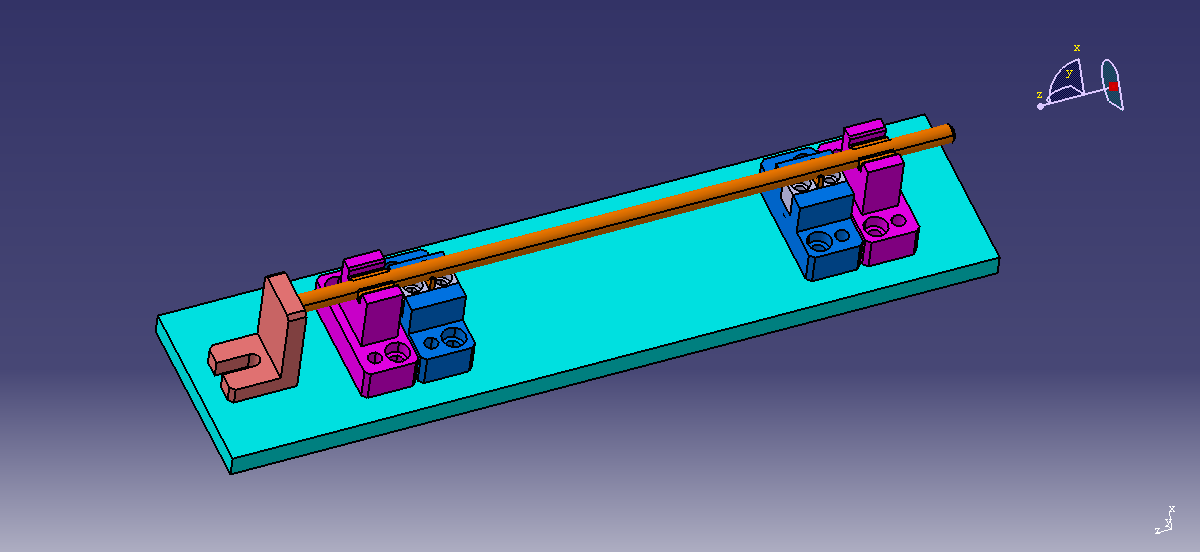

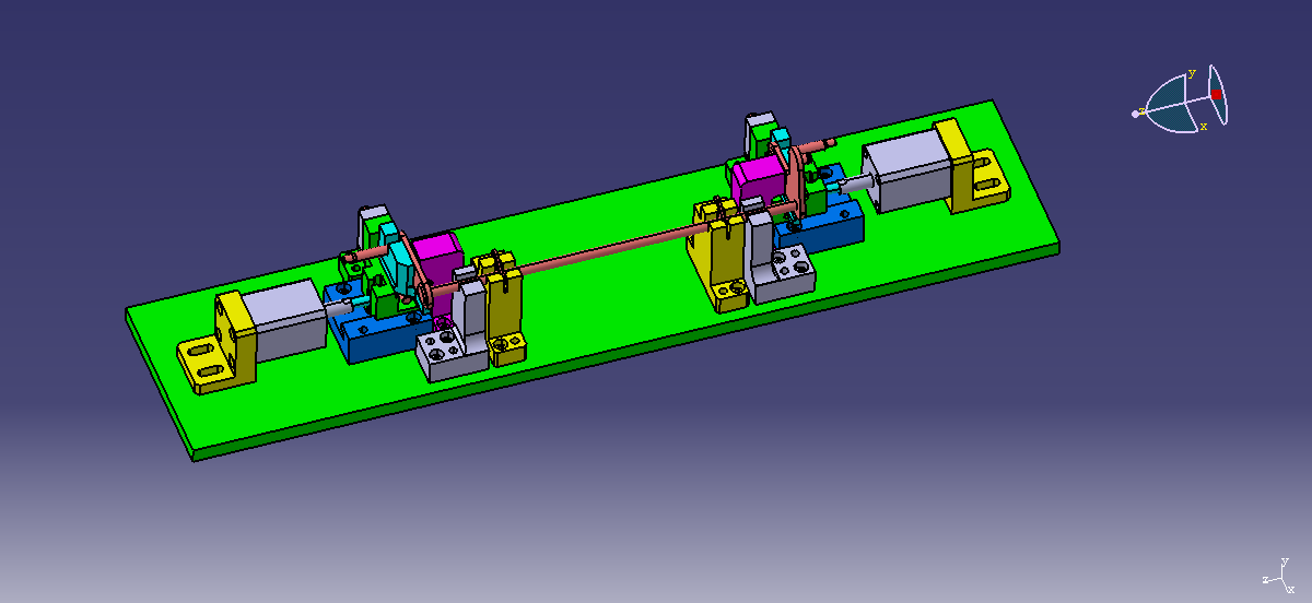

 楼主| 发表于 2011-10-18 13:51:13 | 显示全部楼层 来自: 中国浙江宁波
上传我刚设计好的焊接夹具图片,希望大家批评指正!
发表于 2011-10-18 19:44:48 | 显示全部楼层 来自: 中国广东东莞
7 Z1 [" R2 _. I' d4 Iluckpass 发表于 2011-10-18 13:44 http://www.3dportal.cn/discuz/images/common/back.gif
- I& [% T3 R: U5 t  U我回答的简单是你没有说出全部技术要求。装配肯定有要求的,不过说实话这个夹具不难。
