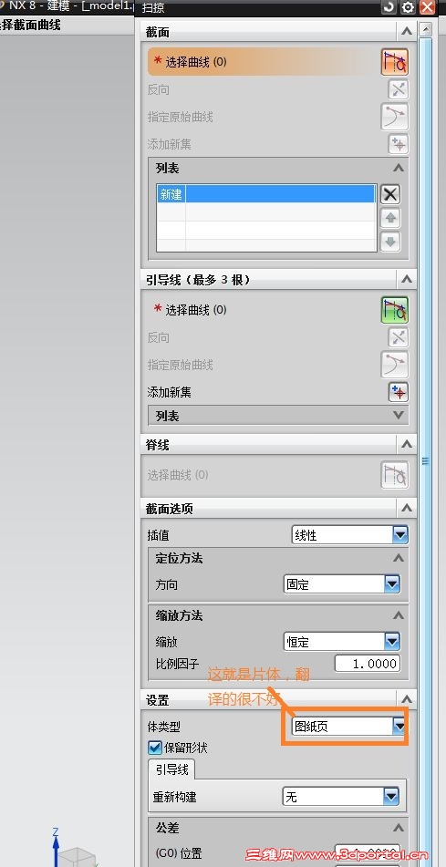

我用UG扫略功能扫略“封闭的”截面扫略出来的都是实体,怎么样设置才能是面呢?应该可以的哦?
发表于 2011-10-17 19:25:10 | 显示全部楼层 来自: 中国山东济南
当然可以,在图示界面选择片体,就可以生成片体了。

在图示界面选择片体,就可以生成片体了。
