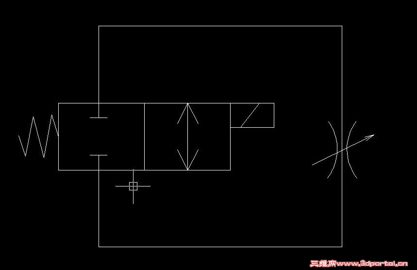

parker的H06WV-1420-NVH
( y, E4 ?4 V2 [( X7 x  X原理符号见下图
5 @% r4 ?& q% c& N. r0 q' b我手中的派克中文样本找不到% i/ X( o7 B) l# X: Y
而我对边上的节流阀的作用不理解) x: w3 p) x. ^% q7 u# Q6 k. ~: Z' E
请赐教!

楼主的原理图给全了么?
 楼主| 发表于 2011-10-17 22:33:33 | 显示全部楼层 来自: 中国辽宁沈阳
不好意思,不知道为什么一上传,图片就显示不全了5 b* N5 P2 d- n$ ?$ u2 `& Q" C
原理图就是2位2通电磁阀并联一个节流阀

发表于 2011-10-18 08:43:06 | 显示全部楼层 来自: 中国上海
这个应该是断电起节流作用,通电节流阀被短路,不起作用。
' y" |! U6 E5 {用于快慢速度切换回路,很简单的
发表于 2011-10-18 16:15:27 | 显示全部楼层 来自: 中国山东青岛
速度控制的切换控制阀,断电为低速,得电为高速
 楼主| 发表于 2011-10-18 20:33:51 | 显示全部楼层 来自: 中国辽宁沈阳
感谢大家解答3 r/ d0 E- f7 p4 _
但是,我手上的原理图油缸进回油路都有单向节流阀调速。$ `/ e0 a' O9 h; x  H
而这个阀是放在阀块P口的,难道是是有两次节流?

发表于 2011-12-31 08:48:53 | 显示全部楼层 来自: 中国台湾
以用在油壓缸上節流如能加上逆止功能會比現更好控制,但用在P孔依圖而論就是控制P孔的二段輸出流量控制無疑,, e$ \9 N2 |9 ]8 {
只不過我不知你用在何類型的機構上所以無法客觀解釋~
