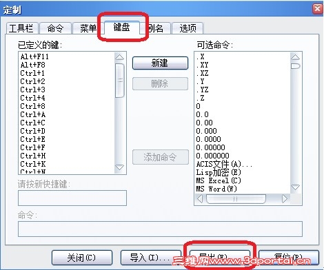

首先在菜单【工具】—>【自定义】 —>【键盘】界面,导出一份.ick文件;
