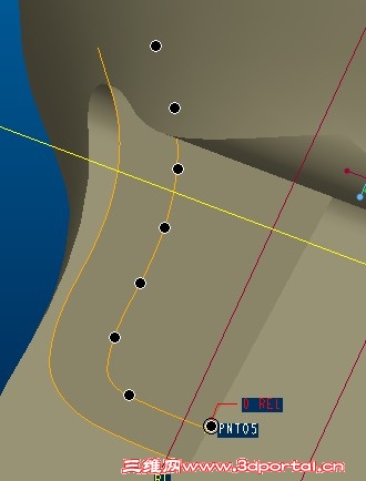

谢谢楼主了,但我想在曲面上(非拉伸面)阵列,另外还有个问题:下面的图片中,我想阵列,用尺寸,这图示中的这个尺寸(0 REL)从哪来的?再次谢谢
发表于 2011-10-19 18:35:44 | 显示全部楼层 来自: 中国广东东莞
那是点在曲线上 的比率。。
 楼主| 发表于 2011-10-19 19:51:38 | 显示全部楼层 来自: 中国广东东莞
谢谢,如何在阵列时把这个比率显示出来呢?
